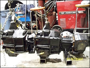

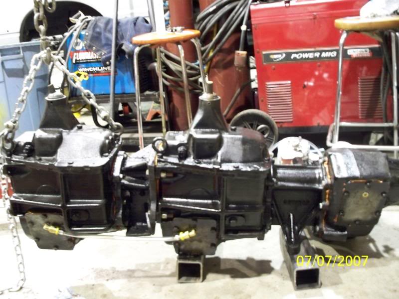

    Estava olhando isso no Pirate e fiquei meio tentado a experimentar.
    Alguém aqui já usou ou sabe de alguém que já fez, como cortei minha Cheroka e estou colocando o A/T em meu MWM, já fica fácil de colocar essa idéia em pratica.
    Só não quero perder tempo com isso caso não preste.
    Se tiver alguém que poça falar sobre isso e se vale a pena me avise.
    Valeu a todos.

    O Guto Cerulli, no projeto da C 10 "largadinha", pretende ou pretendia fazer isso, com dois câmbios 3 marchas originais e mais uma t-case divorciada.

    na boa né rapaziada .....fala sério que alguem tem coragem de colocar isto em um carro e achar que vai prestar.
    Já estou olhando se vale à pena...
    Ate que provem ao contrario e que não preste essa adaptação vou tocando meu projeto adiante.
    Já tenho tudo em mãos, o maximo que posso perder é meu tempo que alguns trocados.
    A configuração será, MWM 2.8, cambio A/T C4 + cambio 4 machas da F-1000 T-case da Hilux ou Frontier.
    Não sei que bomba ira virar.

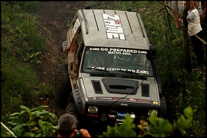

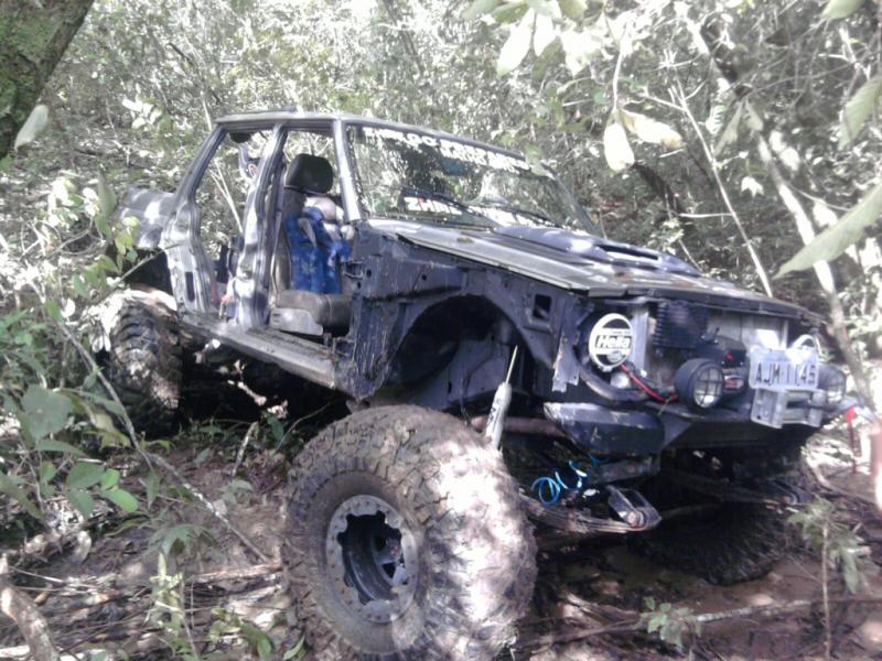

    vai a foto da cheroka que esta no inicio de um novo projeto...

    meu pai queria fazer isso para resolver o problema da t case do willys que parte o casco
    de uma veraneio 4x4 com opala 6cc turbinada com +- 300 cv mecanica willys que fazia isso direto, ele fez o cardã sair em linha reta da t case
    no lugar da tomada de força mas fica sem a reduzida
    hoje ele esta preparando um picape willys para ele e cogitou a possibilidade de duas caixas para compensar a reduzida

    Se eu tivesse um carro beeeeeeeeeeeeeeeeeeeem longo, eu até pensaria em fazer !
    Nos projetos off-roads, um dos maiores problemas é a falta de espaço e isso piora mais ainda !

    isto se resolve com um cambio com 1° trator acima das 5:1 e uma reduçao mais bem relacionada .....agora imagine a dificuldade em equilibrar tudo isto e ainda por cima nao deixar vibrar nada pra nao destruir, retentores, rolamentos, estrias...
    nao sei nao marcelo ,acho que vai ai um tempao e um dinheirao bom demais.....em coisa sem pé nem cabeça.
    ...."a uns tempos atraz um cara por aq soldou 2 caixas de C 10 3M em linha e instalou em um candango,era até engraçado de ver o cidadao se matando pra conseguir relacionar as marchas"mas ele tocava pneu 33" até moer tudo........
    Marcelao melhor vç focar numa idéia mais concreta e que com certeza vç é capaz tecnicamente e financeiramente de fazer e ficar muito bem feito.....agora disto ai, corre meu irmaozinho que é sarna pra se coçar.
    Imagine seu 2.8 + "TH 700 + HILUX DOUBLE" + dana 60 (5>)+..............ai sim
    EU pago pau se vç meter uma mecanica destas na viatura.

    É uma boa idéia.
    Por quanto compro um cambio desses ai???
    Não estou achando um desse aqui.
    Cambio da Vette
    Procura por TH400 que é o cambio AT das Corvettes e aguentam uma cavalaria bruta, certamente muito mais do que o mwm pode produzir...
    Esse cambio é muito usado pelos gringos, acredito que a manutenção dele não deve ser muito complicada, pois além das vettes esse cambio equipou outros chevs, camaros, etc...
