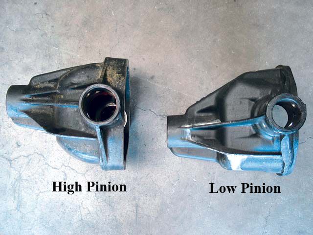

    Se a carcaça do diferencial for Hi-pinion (o pinhão entra por cima da coroa), então a relação é reversa.

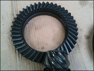

    se tiver duvida, abra a tampa do diferencial e olhe o sentido dos dentes... se eles torçem sentido horario é normal. se anti-horario é reverse.
    Rotação reversa não é comum... normalmente ambas as relaçoes são standard rotation.
    Foto 1: standard
    Foto 2: Reverse

    Como identificar se meu diferencial é High pinion ou low pinion???
    Veja abaixo.

    acho que a foto nao foi.. segue novamente
    Miniaturas de Anexos Miniaturas de Anexos RING/PINION - standard or reverse rotation???-131_0602_08_z-axle_tech_info-high_low_pinion.jpg

    D44 front / Ford - pinhão alto. (reverse)
    D44 front / Chevy Dodge - pinhão baixo. (standard)
