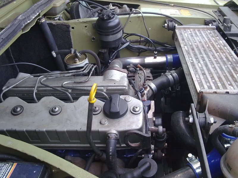

    Usuário Avatar de Léo_Babiski
    07/07/2006
    1,127
    Essa peça que ele fez é uma cópia do sistema original do mtr mwm 2.8 sprint.
    São 2 peças plasticas muito simples, acho que paguei R$80 nas duas, o resto é mangueira e abraçadeira.
    O inconveniente é que passa um pouco de óleo junto com o vapor, mesmo com o sistema original, tanto que para o mwm que saiu no volare agrale há uma indicação técnica que manda eliminar esse sistema para diminuir a fumaça.
    Ainda, os gases do suspiro são redirecionados para o filtro/ admissão da turbina.
    Abs.

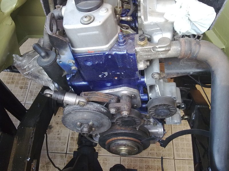

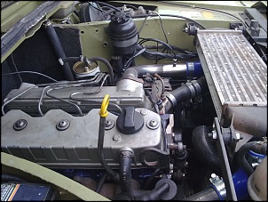

    07/07/2006
    1,127
    O sistema é independente do snorkel.
    Na carcaça do meu filtro de ar tem uma entrada para o vapor do respiro.
    Não sei te dizer se o gas passa pelo filtro ou passa direto pra admissão. Nunca vi vestígio de óleo no elemento.
    Seguem umas fotos, não estão boas. Um peça é tipo um decantador e a outra é tipo uma válvula. O respiro está na tampa do mtr, lado passageiro.
    Miniaturas de Anexos Miniaturas de Anexos Snorkel + repiro do motor-17052010323.jpg   Snorkel + repiro do motor-mtr-4.jpg   Snorkel + repiro do motor-mrt-i.jpg
    Vamu que Vamu !

    Léu o meu jipe tem um motor perkis q20b e terei que adaptar tudo isso no bicho,vou ver se consigo comprar a peça para tentar adaptar. muito obrigado pelas fotos.
