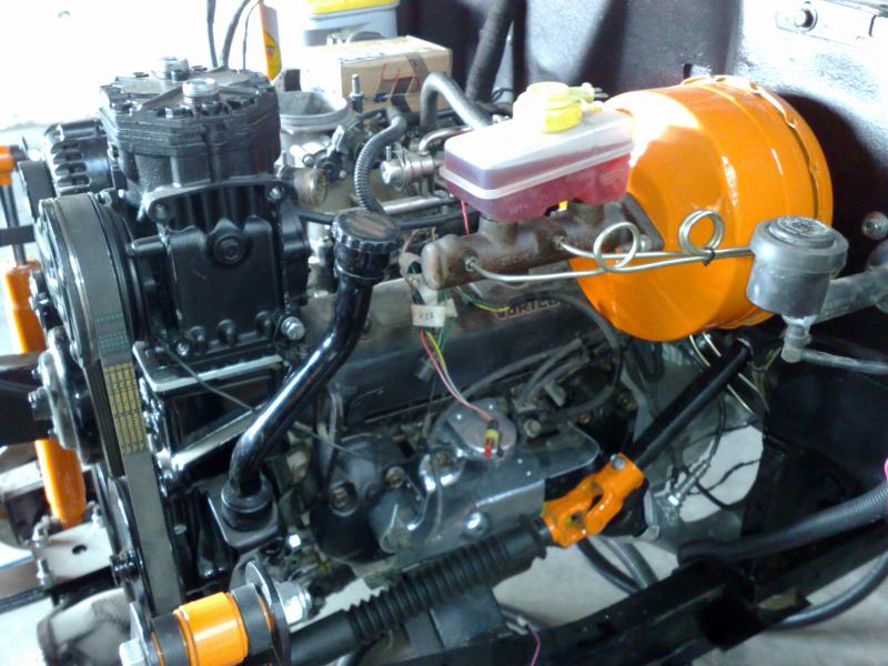

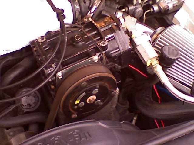

    Dá certo e fica o bicho !! Vc não vai se arrepender !!
    Coloquei um compressor de AC do Landau e fiz algumas modificações na polia dele. Pesquise por OBA YORK 210, vai encontrar tudo o que precisa e mais um pouco.
    Esse compressor é o mais utilizado pelos gringos, porque tem um carter interno separado e ser extremamente forte !
    Tem um outro topico onde ja discutimos isso ! tem bastante besteira, mas tem muita coisa util também !
    Alguém já colocou AR comprimido no Jeep??
    Esvaziei o pneu 38 é liguei direto sem reservatório para testar, com o motor na marcha lenta, em um minuto colocou 18 libras no pneu !
    No meu tópico deve ter mais fotos, de como fiz o suporte, etc...
    Se precisar de mais info para instalar ele no Vortec é só pedir !
    ** O certo era esse tópico ser movido para esse que eu indiquei, para concentrar informação sobre esse assunto !!

    Não precisa fazer scoop nenhum !
    Estes compressores podem trabalhar na horizontal ou na vertical. Na linha Landau/Galaxie era tudo "deitado".
    Eu coloquei "em pé" pra arrumar espaço pra mangueira do filtro de ar.
    Quando der uma pesquisada no assunto vc vai ver todos esses detalhes de instalação.
    Quem instalou esse compressor também foi o Walnei (Porção Albino)
    No mercado livre tem deles por umas 200~250 latas.

    Citação Postado originalmente por Nava Ver Post
    Amigo JCj, esse mosquito andando na tela ae...fiquei aqui batendo na tela e nada do bicho morrer...kkkkkkkkkkkkkk
    Parabens pelo motor da viatura...mas ta limpo heim...
    As crianças aqui também se irritam com ele ! rs
    Quanto a limpeza, a realidade é outra !
