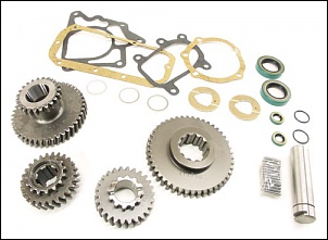

    Já existe um kit de reduçao para t-case Dana 18, mas só pra variar só nos EUA
    É a teraflex que produz (www.teraflex.biz), a redução final é de 3.15:1.
    Acredito não ser nada impossível de ser feito, porém precisamos de alguém que se arrisque. O sucesso é garantido !!!

    28% de redução.....
    Minha atual --- 3,17 x 2,46 x 5,38 = 42:1
    Com kit----- 3,17 x 3,15 x 5,38 = 53,7:1
    A modo prático: A troca de diferenciais 44/9 por 53/9 reduz bastante o jipe, mas se colocar-mos apenas o KIT num jipe com 44/9, teremos uma redução maior, em LOW, que um jipe com T-case original e dif 53/9.
    2.46 para 3,15 parece pouco, mans na prática vai fazer diferença sim!!!
