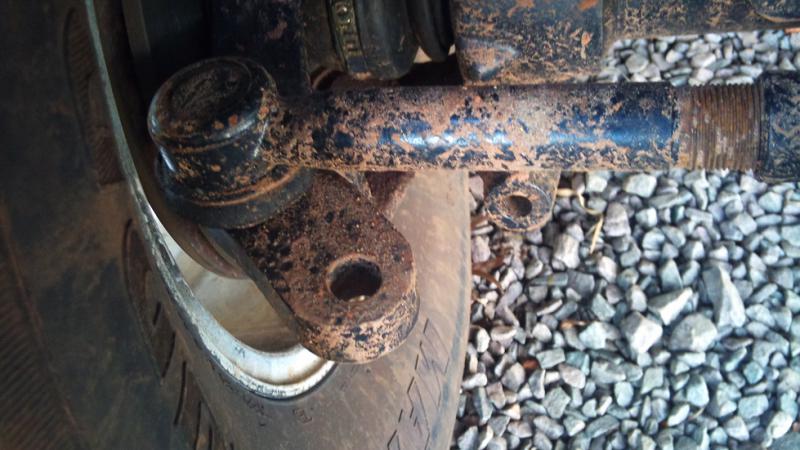

    Esse é o sistema atual que tenho: Dá para ver o furo de fixação

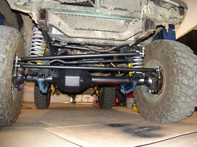

    Solda na parte de cima do munhão, tem o esquema todo lá no tópico de meu jeep. Essas são umas fotos do que fiz, pra vc ter uma idéia.
    Só meça umas 5 x antes de soldar

    Fortíssimo, Fugger
    Que eletrodo você usou ?

    7018, e as buchas foram soldadas na TIG
