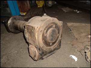

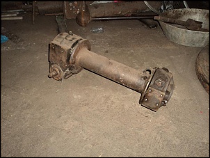

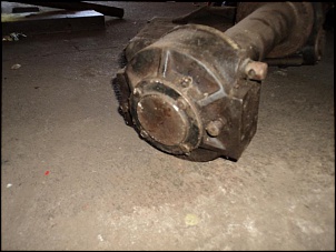

    que guincho é esse????
    encontrei esse guincho aqui na minha cidade, mais não sei que marca é, ai gostaria da ajuda dos companheiros pra descobrir que marca é.
    e se posso usa-lo com uma PTO ekron ou de outra marca num cambio de bandeirantes 5m.
    e se da conta de puxa o javali numa boa, o dono me pediu 800 pelo guincho, ta bom o preço???

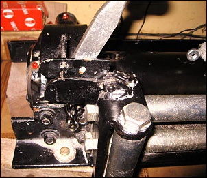

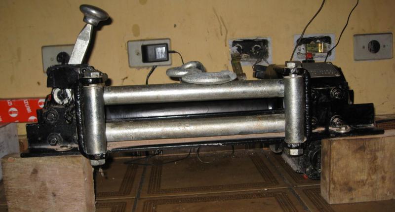

    Fala Rodrigão!
    Tudo indica(99%) que é um Guincho Biselli, que equipava algumas viaturas militares e Band civis/militares.
    Se for ele mesmo, poderá ser utilizado com pto Ekron(eu uso e recomendo),Ensimec, Macrotorque ou outra que acople a t-case Toy Band, mas não se esqueça que para isso precisarás providenciar os cardãs e mancal do cardã.
    Mas pelas fotos faltam alguns itens que vem incorporado a carcaça do guincho como: alavanca de acionamento e trava de segurança da alavanca, suportes para fixação no chassi e bocal roletado que originalmente agrega as travessas de suporte que vão no chassi. Mas nada disso é impossivel de ser feito e adaptado...porém pelo trabalho vale dar uma "choradinha" no preço.

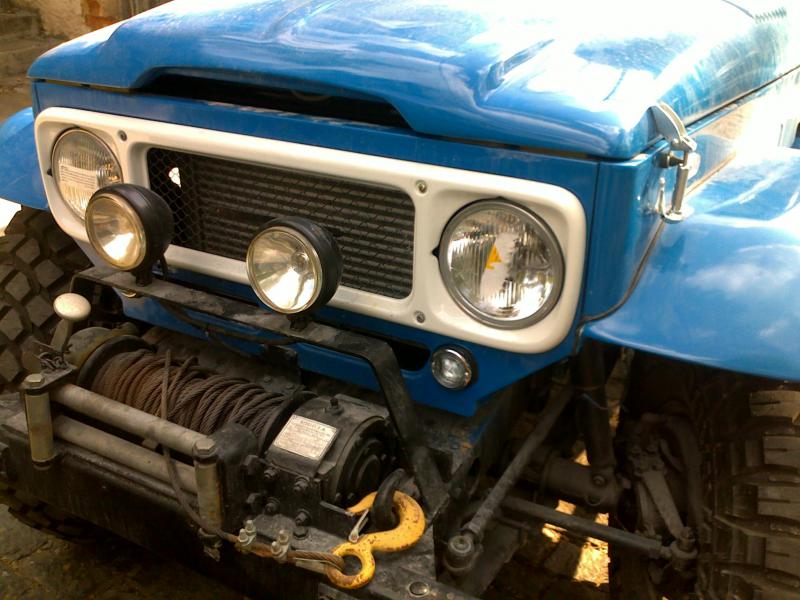

    Segue fotos do Guincho Biselli para comparação e identificação do que falta
