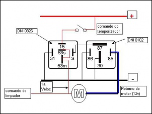

    Olá colegas já a algum tempo, tenho martelado a idéia do temporizador do limpa vidros da minha band.
    É claro, quando fui ao eletricista ele disse que era simples, só achei o valor salgado, (150latinhas)
    Então, resolvi tentar eu mesmo.
    Depois de muita pequisa consegui montar o dito cujo.
    É simples e barato mas pra quem não manja de elétrica acho que ficou bom.
    A única premissa é que o motor do limpador tenha parada automática

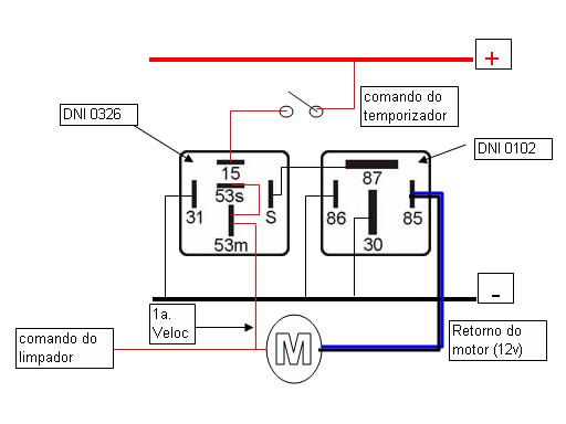

    Abaixo um esquema bem simples do que fiz.
    PS. No esquema faltou um jumper entre o rele 53S e 53M
    Agradeço aos que postar os cometários .
    abs
    Temporizador do limpa vidros Imagens Anexas
    Editei o esquema com o jumper

    No meu eu peguei um rele de pisca e alterei o circuito interno para ele piscar mais lentamente, mas vou testar sua ideia tbm! valeu!
