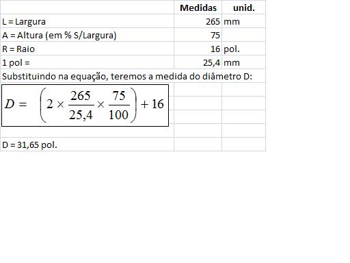

    Feitosa,
    Se você preferir, pode calcular utilizando o exemplo em anexo.
    Abrs.
    Citação Postado originalmente por feitosac Ver Post
    Bacana esta calculadora Valeriano, eu não conhecia, obrigado, e quanto ao rodizio em X ou H ????
    Miniaturas de Anexos Miniaturas de Anexos Duvidas do Pneu BF All Terrain 265/75/R16 , quem tem ?-diametro-pneus-em-pol.jpg

    Só tomem cuidado.. pq a medida que estão utilizando é nominal. Não deveria existir diferenças, mas se colocar 2 pneus 265x75x16 lado a lado, terá diferença de altura. Não era para acontecer, mas acontece!!!

    Obrigado amigos pelas dicas e Marcio pela fórmula.
