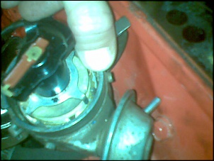

    Partiremos em primeiro lugar para o distribuidor, após retirar a tampa, procurem um "pique", foto 1 na ponta do dedo.

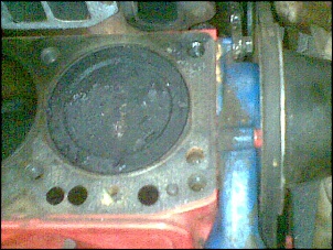

    Para achar o PMS (ponto morto superior), o rotor (peça preta no eixo do distribuidor) deve estar alinhado ao pique, como na foto 2.

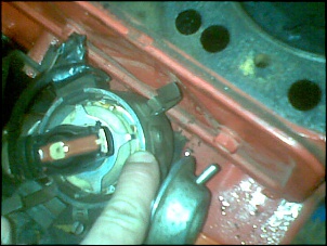

    Se o rotor estiver no lado oposto, é porque o motor está em PMI, a diferença entre PMS e PMI, é que nos dois, a polia está no ponto foto 3, mais no primeiro, é o ponto de explosão, o segundo, a câmara está enchendo. (ou algo assim).

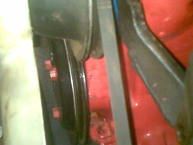

    Então, Deve estar alinhado todos os pontos, assim o motor ficará dessa forma, como na foto 4.
    Se o motor for a álcool, o pique da polia (marcado em branco) ficará no "A", e nao no "0".

    Na 1. foto, o ponto no "A".
    Na 2. foto, como fica adiantado o ponto no "A".
