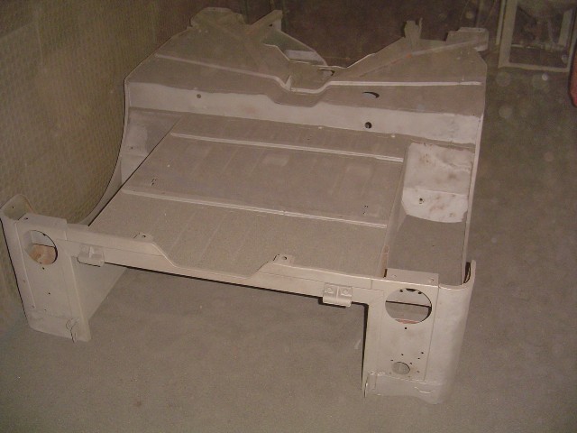

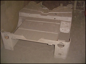

    No meu Jeep fiz jato de granalha.
    Estava preocupado, porém nenhuma peça ficou empenada. Apenas a textura das chapas ficou um pouco áspera, mas nada que uma lixa fina não resolvesse.
