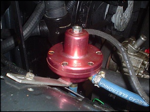

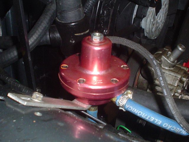

    Elcio, na bomba tem dosador???
    Tem que ser do dosador grande, no meu foi assim...

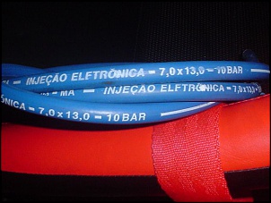

    Outra coisa, são mangueiras e filtro de combustível!!! Se vc montou com mangueiras compradas em auto peças!!! esquece!!! Não dá vazão.
    Vai nessas lojas de turbo e compra com diâmetro maior Filtro de gasolina... coloque o maior que puder!!! Sempre para motores injetados!!! Me falaram do Gol Turbo, do Astra 2.0 MPFI e Escort 1.8.
    No meu, AP o bixo tá pedindo uma 2 bomba, pq não está dando conta E retrabalho nos bicos. O dosador já está no máximo ... E como anda o bagulho 8) 8) 8) só não sei o máximo pq ainda estou sem velocímetro e a 5ª não entra de jeito nenhum ... Mas vou evitar ao máximo a 2ª bomba e retrabalho dos bicos
    Mas pelo visto, é a falta do alternador, e as falhas devem ser mesmo bicos e ou velas...

    eu coloquei mangueiras normais mesmo, nao tem dosador ate onde me lembre.
    mas levarei isso em consideraçao tbem.
    acho muito pouco provavel que eu va precisar de outra bomba.
    a pressao nominal de serviço, original, que o motor pede eh de 4 bar.
    a bomba tem 6 e um amigo tem uma de 8 parada e qquer coisa me joga na mao.
    o saco eh ter que desmontar tudo - de novo.
    agora, se eu tiver que retrabalhar os bicos ja taco logo uns bicos NOS e ai vai ser pauleira braba mesmo, chutar o pau da barraca.
    como vcs podem ver amigos estou numa sinuca de bico.
