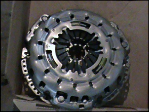

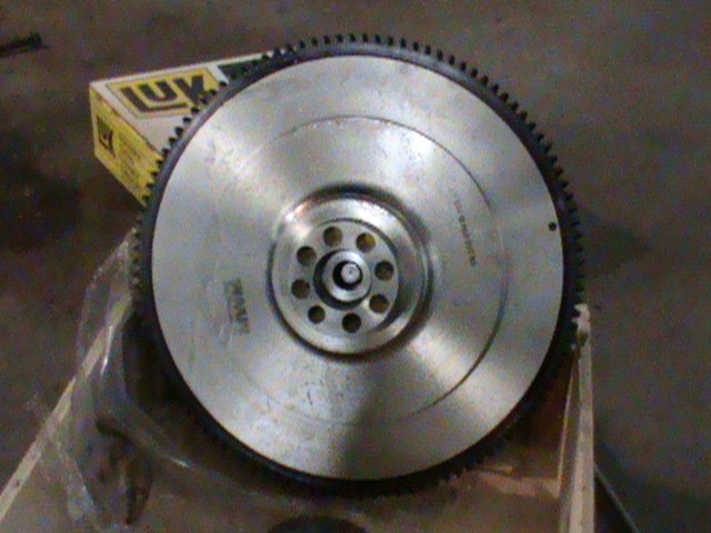

    Viajei neste feriado pro Sitio e quando estava voltando fui surpreendido com uma vibração insuportavel e trancos quando retomava a aceleração.
    Mas em pouco tempo sumiu, dei uma parada para verificar, mas desconfiei que o volante tinha ido pro pau.
    Resultado, ontem troquei tudo, depois coloco as fotos e mais explicações sobre como esta agora e como era antes.

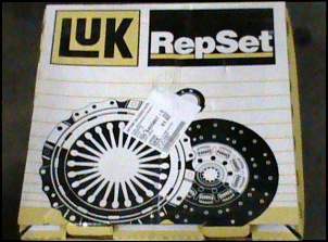

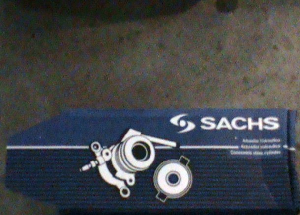

    Pra todos,
    Ai estão as fotos que fiz.
    Miniaturas de Anexos Miniaturas de Anexos Tudo Sobre a MWM Motores-volante-monomassa..jpg   Tudo Sobre a MWM Motores-kit-embreagem-luk.jpg   Tudo Sobre a MWM Motores-atuador-hidraulico.jpg   Tudo Sobre a MWM Motores-plato-luk.jpg

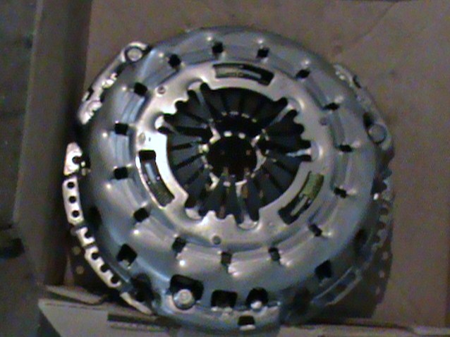

    Citação Postado originalmente por marcio_bispo Ver Post
    Volante Bimassa?
    Marcio_ bispo boa tarde,
    Esta foto é das peças que retirei.
    Ai esta o disco, platô e o volante bimassa.
    O volante tinha uma folga de 15 dentes, muito fora do minimo aceitável.
    Miniaturas de Anexos Miniaturas de Anexos Tudo Sobre a MWM Motores-101410133805.jpg

    Citação Postado originalmente por Lima5.3 Ver Post
    Lima,
    pela foto que postou a montagem estava errada.
    Em um volante bimassa não se usa esse disco com molas, ele é todo rigido.
    Esse disco com molas só é usado no volante rigido.
    abs
    joão

    Citação Postado originalmente por ZYKAO Ver Post
    Lima,
    abs
    joão
    Bem observado João

    Lima,
    quantos Km seu X-terra tem?
    Já está trocando o segundo kit de embreagem?
    Pq o disco original não possui molas, ou seja, já tinha sido substituido inclusive por um errado.eheh
    Lima,
    abs
    joão
    João boa noite,
    Eu sei que não usa este disco, mas é que eu só estava esperando o momento para trocar tudo.
    Agora vou ver como se comporta a negrona, cheguei hoje de viagem e amanhã talvez estarei viajando novamente.
    estou com ela ha 8 mesês, aos poucos estou trocando o que é preciso.
    valeu pela obseervação.
    Abs. Lima.

    Citação Postado originalmente por Pablo RR Ver Post
    Lima,
    Pablo boa noite,
    A minha XTerra esta com 76.000 km, pelo que vi o dono anterior mandou recondicionar o conjunto e montar.
    Acredito que ele é daquele que deixa em uma oficina e depois pega e pronto.
    Não ver o serviço que foi feito ele é dono de uma grande empresa de transporte e só usava para ir pra fazenda, carro de caragem.
    Abs. Lima.
