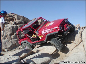

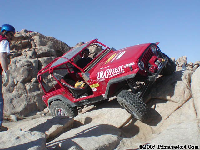

    Eu não tenho uma opinião formada ainda, hoje uso desconectores porque são muito mais baratos que a Anti Rock. Acontece que depois de ver uma foto hoje no pirate4x4 fiquei pensando nas vantagens de colocar uma Anti Rock.

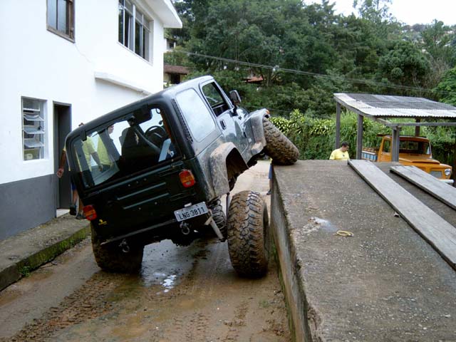

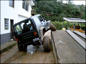

    Observem na primeira foto abaixo que apesar da roda estar no ar a carroceria esta reta e estavel, o meu Jeep numa situação dessas tentaria manter as 4 rodas no chão mas se não conseguisse levantaria perigosamente uma das rodas traseiras e talvez chegasse ate a tombar.

    Sandro........ não acho que seu jipe se estivesse na primeira foto correria algum risco de tombar, arrisco dizer que aquele da foto estaria mais sujeito a isso. Se a roda traseiro do outro lado ameaça a levantar fará aquela gangorra bem chata e perigosa, aquilo quando o jipe levanta as rodas e fica balançando e um lado a outro.
