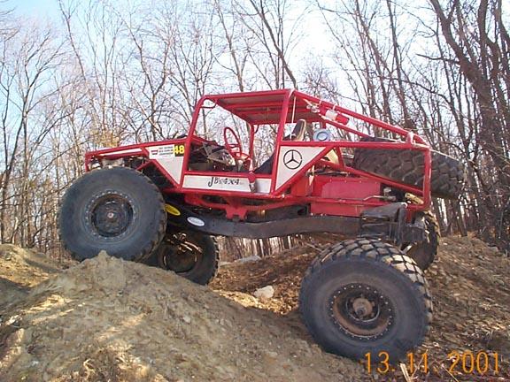

    Eu vou cair de pára-quedas aqui e perguntar uma coisa:
    E uma máquina dessas feita com mecânica de Unimog, agüentaria?????????
    Porque eu sei onde tem uma mecânica dessas (chassi, suspensão, câmbio e eixos aparentemente em boas condições, do Unimog 404 S, 2,15m de largura, 4,90m comprimento, 40 cm vão livre do solo com pneus originais aro 20...). Acho que o único problema seria o peso, certo!?
    E aí??? Agüentaria???

    Os eixos vão muito, muito bem num jipe destes.... 8) Mas seria a única coisa aproveitável de um Mog, o resto não serve para nada na confrcção de um jipe rockcrawler........

    O sujeito queria uns R$ 5000,00 por tudo (inclusive os eixos que você elogiou Bill, inteirinhos, tá tudo montado no lugar mesmo), tá na Bahia, pra mim ainda tá meio caro (tô desempregado...)... ia pegar pra fazer uma coisa assim (o chassis desse da foto é idêntico ao que o cara está vendendo)futuramente aos poucos:
