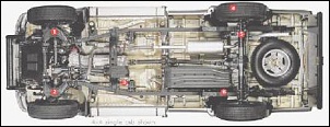

    chassi !!!!!!!!
    Miniaturas de Anexos Miniaturas de Anexos -hiluxunderstandphotoenhanced-425x162_180.jpg
