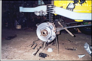

    E aí? Instalou esse freio?
    Dá uma olhada nesse:
    Giovani,
    Que pinças são estas? Não é meio exagerado não? heheheheheheehe
    As pinças da S10 / Blazer sobram pro CJ... e não deve ser tão $$$algado na hora de trocas as pastilhas...

    Exagero não... Com pneus 35" é preciso... São do Santana, trocar as pastilhas sai baratin... 8)
    Quanto à essa adaptação, da pinça da S-10, não gostei muito... É preciso tirar um pedaço do munhão e isso não é uma coisa que possa se dizer "Oh, puxa, que maravilha!"... E inviabiliza fazer um "kit" com esse sistema... Já esse aí da foto, custa uns 550,00 para 1 eixo, completo com 4 pinças e freia melhor que o SBD!
