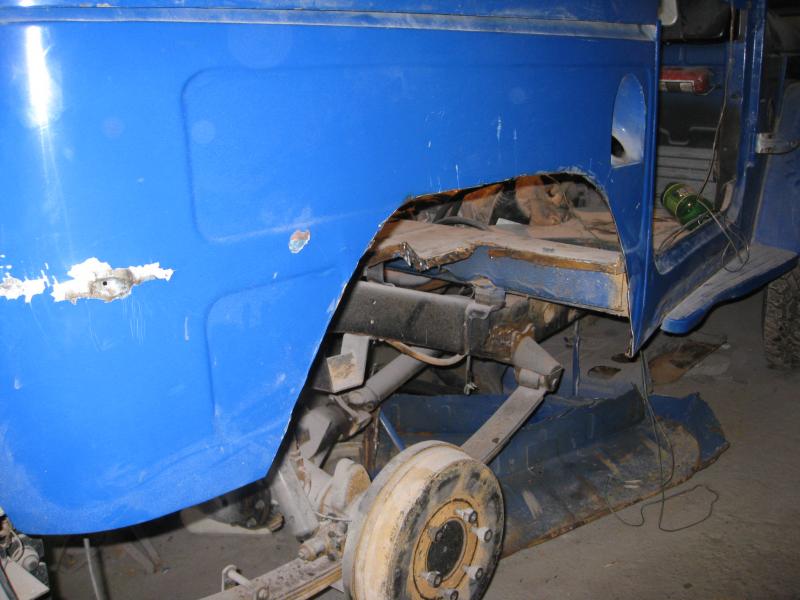

    Fala Shakall!
    Os 37" já estão montados...nas rodas com beadlocks
    somente irão para a Band qdo o funileiro "quiser"...estou enfrentando uma enrolação de mais de 6 meses...mas em breve vai sair e vou fazer um tópico da danada lá na frota. No final vai valer a pena a espera
    Segue uma foto do estágio atual...fazendo uma pequena "plastica" para acomodar os borrachudos...
    Ps.: Juninho, a idéia é usar com esta pressão 6 a 8lbs com beadlock
    Abrs
    Miniaturas de Anexos Miniaturas de Anexos Onde montar Pneus 37" ou maiores em SP(capital)???-img_2636.jpg   Onde montar Pneus 37" ou maiores em SP(capital)???-img_2637.jpg
    Guiga
    Vai ficar show a Band con 37"!
    Acho que você já leu várias informações aqui no forum, mas não custa falar novamente.... Vi que o seu eixo traseiro é semi-flutuante, então acredito que seria interessante você colocar um flutuante na traseira com estes 37"
    []'s esperando as fotos da band com os 37"
    11/02/2007
    Goiânia-GO/GO
    2,375
    Valeu Gustavo!
    O flutuante, bloqueio, freio a disco traseiro e outros ups estão na garagem aguardando o funila liberar a viatura!!!
    37" sem flutuante realmente não é seguro!
    Putz, estou mto ansioso para pegar a danada e montar tudo que está fora aguardando e na sequencia testar para os ajustes finos.
    ...esta Band vai para a Transamazonica em 2011!!!
    Abrs
  • #18
    Vc vai aumentar o entre eixo dela?
  • #19
    11/02/2007
    Goiânia-GO/GO
    2,375
    O entre eixos nao sera alterado, por hora as mudancas nao sao hardcore... mas pode ser que algo mude depois da expedicao.
    abrs
  • #20
    Não é questão de ser hardcore... é questão de estabilidade/tração e principalmente conforto.... principalmente se você está pensando em usar em expedição.
    Pelo que vi o entre eixos da Band curta é de aproximadamente 90", então acredito que algo próximo a versão alongada ficaria melhor como algo entre 100" - a versão alongada tem aprox. 108".
    Desculpe pelos palpites mas acho que vale a pena olhar com calma mais este item já que você está mexendo nela.
    []'s palpiteiros
  • #21
    11/02/2007
    Goiânia-GO/GO
    2,375
    Citação Postado originalmente por GustavoRisso Ver Post
    []'s palpiteiros
    Opa!!! Orientacoes sao sempre bem vindas!!!
    Entao para a ida a TransAM provavelmente a Band ira na configuracao SPOA + jumelos articulados TT4, devido a manutencao de feixes de molas/jumelos ser mais facil em lugares remotos.
    Na volta partirei para a 2a. etapa de alteracoes na suspa que eh a adaptacao de um 2 link + panhard (engesa) que ja esta na garagem e entao vamos considerar o entre eixos maior. Pesquisei aqui no forum e forums gringos e vi que varios projetos alteram o entre eixos para perto de 100".
    Mas esta empreitada do 2 link eh assunto para o ano que vem e pelo visto envolvera custos altos pois estao sendo considerados terminais rotulares para substituir as buchas...suspensao eh sempre um caso serio entao pode ser que mude tudo e desista desta ideia e fique com SPOA mesmo...ou parta para um 4 link logo......so de de pensar nisso meu bolso ja doi!
    Por enquanto vamos SPOA, obrigado pelas dicas sempre bem vindas!!!
    Abrs
  • #22
    Beleza! Mas pra aumentar o entre eixos vc pode manter os feixes também e não precisa de um 3-link ou 4-link. Vc pode colocar os jumelos bem na ponta do chassis ou mudar o espigão do feixe.
    Depois colocar as fotos da Band com as bolachinhas!
    Sim! Mas se for para alterar o entre eixos prefiro mudar tudo e eliminar os feixes...mas vou estudar a possibilidade com o meu meca valeu!!!
    Shackal assim que estiver fotografavel posto fotos na frota!!
    Ab
