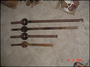

    Meu CJ tem essa configuração e estou muito satisfeito desde que fiz o serviço.
    Um detalhe que pode servir pra alguma coisa nessa adaptação: Não sei se o comprimento dos semi-eixos dianteiros(dana e band) é o mesmo, porém as 30 estrias do Jeep são 1mm mais profundas que as da band.
    Tudo bem, e daí: Daí que no diferencial trazeiro do meu Jeep eu uso semi-eixos da band onde apenas aprofundei as estrias +1mm pra encaixar nas planetárias do Dana 44.
    []'s apoiando e compartilhando a idéia do Leopoldo. 8)
    (editando com fotos dos semi eixos dianteiros do CJ5 e da band)
    Miniaturas de Anexos Miniaturas de Anexos Ponto fraco Dana44 willys dianteiro-CRUZETAS E SEMI EIXOS-semi_eixos_dana_e_band_001_110.jpg   Ponto fraco Dana44 willys dianteiro-CRUZETAS E SEMI EIXOS-semi_eixos_dana_e_band_002_150.jpg
