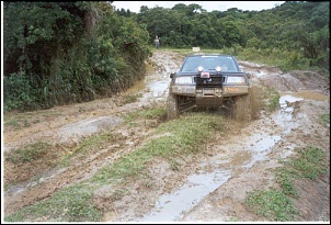

    Miniaturas de Anexos Miniaturas de Anexos Guincho Work 9000-crazydog14_22062002.jpg
    Opss... já começei tropeçando, dá próxima olho o preview da mensagem!

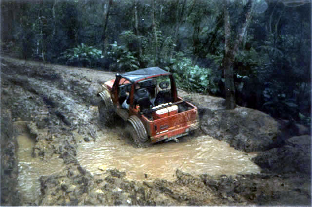

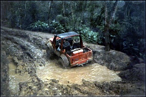

    Foi a foto do Spider do Bill, segue agora a correta (ambas tinham o título igual... )
    Miniaturas de Anexos Miniaturas de Anexos Guincho Work 9000-crazydog14_25012003.jpg
