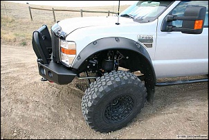

    ficou muito legal.
    motor,cambio e reduzida de que?
    alguem sabe?
    a suspensao dianteira é por helicoidal alguem teria fotos
    achei um bocado de informaçao sobre os pneus continental mpt,inclusive varioas carros no exterior que estao usando eles e ficaram ignorantes
    uma F-550 DE EXPEDITION FICOU ANIMAL COM OS MPT.CARA UM SONHO DE CARRO PRA QUEM QUER VIAJAR.que nem eu e nao posso
    a menina que me forneceu o preço dos pneus (r$887,00)cada, viajou na maionese,devia ter corrido la e comprado os 5 na hora.....
    mas sao bem legais estes pneus e to namorando uns que tem nos caminhoes da empresa que ta fazendo a nova avenida de curitiba ,to vendo com o engenheiro as "sobras"
    só que nesta foto coitado do borracheiro.....
    Miniaturas de Anexos Miniaturas de Anexos Continental (mpt 80/81/e5/e6)serviriam?-img_38411020710033_std.jpg

    bom neste caso é melhor comprar no RIO pois aq custao R$1220.00 cada e o peso do mpt 80 é de 38kg cada segundo um vendedor da CONTINENTAL chamado EVAIR ,entregao em 5 dias, e fazem parcelado se possuir empresa nao vendem pra pessoas fisicas.
    ou seja o (335/80/20) ficaria em 1220 cada mais os 550 de cada roda .......+ coisas que nao contamos na hora,mas sempre aparecem....
    este pneu possui 1032 mm, de altura e 310mm de largura ou seja é bem alto mas nao muito largo,e nao é assim tao duro como parece eu vou estudar ele e estou pensando em alguma coisa pois o meu novo carro só fara trilhas e nao quero ele muito largo mesmo.
    assim que terminar as obras da nova oficina aq em casa .....quem sabe nao me enforco neles ,o duro vai ser achar o restante do conjunto pra aguentar virar isto tudo.....
