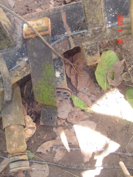

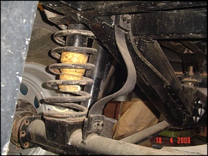

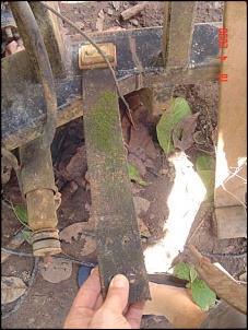

    Dirceu, as primeiras fotos tirei de um chassi que tenho jogado aqui no quintal, as outras era de uma Picape JPX ambulancia que transformamos em carreta reboque (por isso o eixo trazeiro simples) Mas ja dá pra ter uma idéia, são cintos de segurança furados com vazador de 8mm, dai nas extremidades(chassi/eixo) são soldadas umas chapas com rosca e no cinto vai outra chapa de furo passante, dai fica tudo parafusado.
