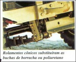

    Olá amigos!
    Alguém já viu, fez ou tem isso??
    Existe vantagem real??? como fica a viatura???
    Miniaturas de Anexos Miniaturas de Anexos Jumelo com rolamento???-jumelo_139.jpg
    Usuário Avatar de Alessandro Henrique
    02/06/2004
    1,462
    Fabiano,
    Pela foto não consegui perceber como está sendo feita a vedação dos rolamentos. Me parece muito suceptível à problemas com areia, lama, lubrificação...
    Sem dúvida é um sistema mais silencioso, podendo ter até uma operação mais suave.
    Jeep tem que ser simples pra não dar zica...
    Concordo com o Alessandro....
    Esse no meu modo de ver é o tipo da coisa que não é necessário em um jeep....
    ABraço...
    Pavani
    Pavani
    e a torção das molas ??? sem buchas num vai quebrar ??? fora que é meio trambolhuda a coisa hein ...
    Usuário Avatar de leopoldo
    13/11/2003
    Agora em São Carlos/SP
    67
    4,221
    Agradecimentos: 11
    jumelo com rolamento
    que baita burrice !
    como gastar dinheiro em lixo !
    Willys 58 V8 302+cambio C4+Susp. Ar+Esteçamento Total
    http://www.4x4brasil.com.br/forum/ga...500&ppuser=579
    Idéia idiota em tantos aspectos que faltam palavras..........
    06/01/2004
    1,395
    Citação Postado originalmente por Beto Lacerda
    Tramboluda tem q ser, esse jeep ta com 302 V8, mas realmente não tem torção e não sei se os rolamentos aguentam esse tipo de esforço ja q só existe uma fina capa de borracha em torno dele para amortecer.
    06/01/2004
    1,395
    Re: Jumelo com rolamento???
    Citação Postado originalmente por Fabiano-SL
    Olá amigos!
    Na trilha tem o grande problema da lama e detritos.
    Na reportagem fala q o carro tem um rodar macio, mas como o rolamento não tem torção ou amortecimento de impacto nao sei se fica macio pelos rolamentos ou pelo falo de ser o peso de um 302 V8 nos feixes de um CJ.
    Acho uma idéia no mínimo estranha, pra não falar idiota.
