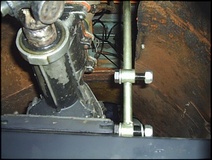

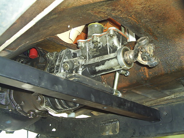

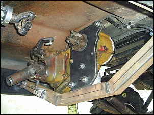

    dae povo.....,seguinte, fiz uma flange pra DANA 18 original dos willis,e gostaria da opniao de vçs, ela permite que a mesma fique afastada do cambio,permitindo instalaçoes diversas,ficando apoiada sobre nova travessa,e recebendo um eixo central apoiado sobre dois mancais,o eixo que fiz foi confeccionado em aço comum e tratado em banho de sal,mas gostaria de saber sobre tratamentos em metal ,como é o tratamento que as pontas de eixo recebem????? tipo revenimento,e outros..... outra vantagem é poder instalar uma alavanca unica pra todas as funçoes da reduzida (4x2/4x4/reduzida)tudo na mesma alavanca inclusive com possibilidade de acionamento por solenoides....,atualmente estamos rodando com este sistema na GOODZILA e na LOST,e estou colocando na SNOOP GOLDEN, por enquanto nao tivemos problemas de quebras nem de folgas no sistema, inclusive a GOODZILA esta com guincho mecanido ECRON em que a tomada de força esta fazendo a vez do mancal trazeiro,no caso fiz um rebaixo dentro da tomada e coloquei um rolamento ali ,esta instalado a + de 1 ano e ate agora so oleo depois de cada trilha.......mas acredito que ç o tratamento for feito de forma mais proximo do de uma engrenagem original o eixo seria ainda mais confiavel.....

    O seguinte, olhei as fotos, mas não sei por qual motivo vc fez isso, naum querendo me entrometer, pq cada um faz a que quiser, mas....
    Vc jah pensou que nessa adaptação o puta cardã dianteiro que vc tera que fazer, e se esse levar uma pancada, vc nem conseguira mais dirigi-lo, pois ira balançar muito, e outra, as cruzetas traseiras no meu ver ficarão "enforcadas", pois o cardã fica muito curto e quando a suspensão trabalhar, facilfacil quebrar uma ou outra, essa adapatação seria bom num CJ-6 mas naum num normalzinho, hehe, meu ponto de vista, e outra coisinha, qual o seu interesse em adaptar a tração assim???

    esqueci de dizer este tipo de adptaçao nao é pra "jeep de jardim normalzinho"AQ É A AREA HARD CORE é só pra CARRO HARDCOREtipo SPOADAO, GUINCHAO, PNEUZAO,MOTORZAO, E PILOTAOquanto ao cardã dianteiro qual a diferença em relaçao a acontecer isto com o trazeiro só que original

    Nada disso faz o cardan ficar maior.
    Qual o comprimento do cardan traseiro com este sistema ?

    PRA QUAL CARRO SERGIO?JEEP,RURAL,F-75,BUG,BICICLETA??????SERGINHO depende de varios fatores se o carro é original,spoado,puxado o "eixo pra frente"O COMPRIMENTO é o de menos neste caso pois é só acertar eles ao carro que estiver colocando,por exemplo na LOST(f-75) o dianteiro ficou com 1180mm,o trazeiro com 720mm,e o central com 234mm.em um jeep ainda nao fiz mas acho que daria pra colocar afinal o DEVASSO nem cardã trazeiro temda quase pra colocar uma homocinetica lá
    pra qual ????????????
    Pro q vc iinstalou e colocou as fotos óbvio..
    No final, claro q as OUTRAS modificações vão influenciar.Mas o que parece que vc tem uma certa dificuldade de entender, é que o que se pergunta , SE o cardan traseiro Vai ficar curto devido a essa sua modificação.Por favor não venha dizer que vai depender do veículo etc atc.
    Pra vc entender melhor: Qual o tamanho desse cjto de placa cardan etc. ?

    a bom agora entendi........A "LOST"!!!!!!É O CARRO QUE TA COM ESTE SISTEMA CABEÇUDO,É O CARRO QUE TA NAS FOTOS,ou melhor as fotos sao do sistema que esta na 'LOST"que por sua vez é o automovel que esta usando o sistema que esta nas fotos e que ficou com.....1180mm o dianteiro,720mm o trazeiro,e 234 o central, o do meio, aquele que fica entre um e outro,etc,etc,etc RESUMINDO FICOU BAOPAKARAIO

    bom fui medir o total do conjunto que ta instalado na F-75 das FOTOS e deu o seguinte; da polia do virabrequim do (6cc 4.1gm ano 90)ate a ponta do eixo de saida do cardã, do cambio 4m original do opala ano 85,que nao é o "clacclac"deu 1500mm,mais o cardã central que tem 234mm mais 300mm da reduzida da em um total de 2034mm,mais os erros, chegamos ao veridito que: "NAO" DARIA PRA POR EM UM JEEP a menos que ele seja hardpakaraio
