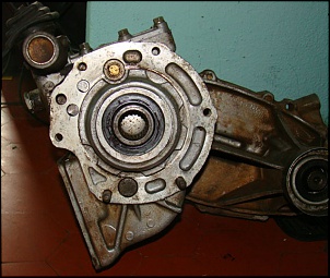

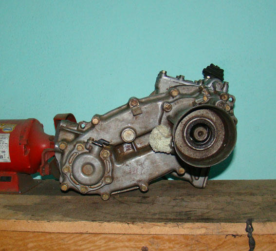

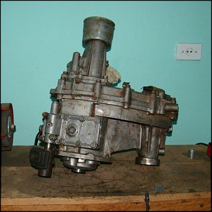

    olá pessoal,
    a pouco tempo comprei um lote de t-cases usadas,
    com a intenção de utilizar algumas e vender as outras.
    ...As anunciarei em breve
    vieram:
    1 de pajero (1999) super select
    1 de sportage (2008) - já foi encaminhada
    1 de pathfinder (que me disseram ser igual a de frontier, não sei se a informação procede) - se alguem souber por favor me fale...
    1 de hilux engrenagem (mas está faltando a tampa traseira)
    1 de cherokee - já foi encaminhada
    1(outra) supostamente de hilux (com corrente) ???
    eu conheço 3 t-cases diferentes que equipam a hilux, mas sinceramente desta eu ainda não tinha visto.
    entrei no e-bay e espantosamente achei-a parecida com a da L200.
    Será que alguem poderia me dizer que t-case é essa? e que tipo de carro ela equipa?
    - não gostaria de vender gato por lebre, e vice-versa.
    seguem fotos:
    Miniaturas de Anexos Miniaturas de Anexos -dsc02194.jpg   -dsc02195.jpg   -dsc02198.jpg   -dsc02201.jpg

    Por ser uma T-case que o traseiro é central e o Dianteiro é do lado do motorista , não seria uma NP de S-10 (não tenho fotos dela prá comparar)
    Samurai Maracujá:Motor 1.6, eixo Hilux tras LR , Calmini 4.16 , SPOA, Jumelo revolver , Warn XD9000-i, 3k guerra 305/70-16
    Usuário Avatar de joão k. chikui
    03/02/2007
    cotia/SP
    64
    2,555
    Carlos , olhando melhor,a de S10 não é , pois o acionamento da NP é eletrico.
    Não tem nada escrito nela ?
    03/04/2008
    829
    oi joão,
    não tem nada escrito nela... que pena!
    da s10 não é mesmo, essa eu já vi algumas.

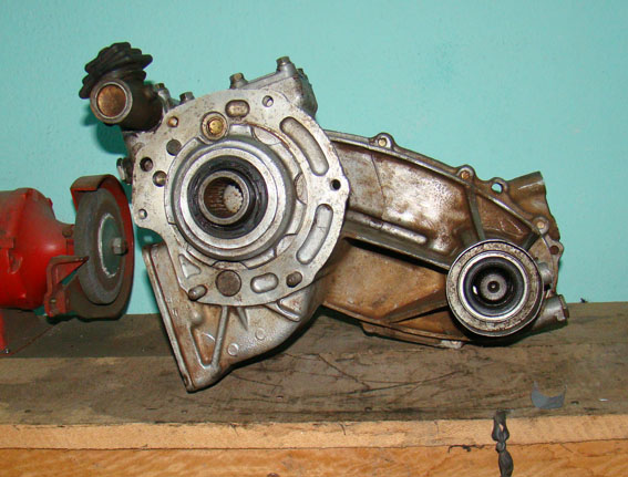

    mas eu acho que vc já me ajudou um pouco, nesta ultima olhada para procurar "algo escrito" notei que os "encaixes" para o cambio são bem semelhantes.
    se a semelhança (não igualdade) vale alguma coisa, a minha desconfiança de que seja uma caixa MIT é maior (ainda não sei qual caixa é)
    baseando-me pela caixa da pajero (a qual tenho certeza absoluta que seja mesmo a super select da pajero) tirei duas fotos comparativas, a 1ª da da pajero e a segunda........... ???????
    ALGUMAS DEDUÇÕES QUE PODEM ESTAR INCORRETAS:
    - os cambios quais as t-cases se encaixam são da mesma familia
    - para o encaixe no cambio o numero de furos e furação coincidem perfeitamente
    - não são os mesmos pois o numero de estrias é diferente (da pajero tem 24 e o outro 23)
    - a bitola de eixo que se encaixa ali nas estrias é diferente tbm, sendo mais grossa na t-case desconhecida, (embora a t-case tenha proporção menor que da pajero) ....talvez para ser mais forte carregando carga? e tbm pq não teria controle de tração e diferencial central? )
    O PESSOAL QUE TEM L200 E TR4, NÃO PODERIA ME DAR UMA FORÇA E ENTRAR EMBAIXO DE SEUS VEICULOS PARA VER SE A CAIXA É IGUAL?

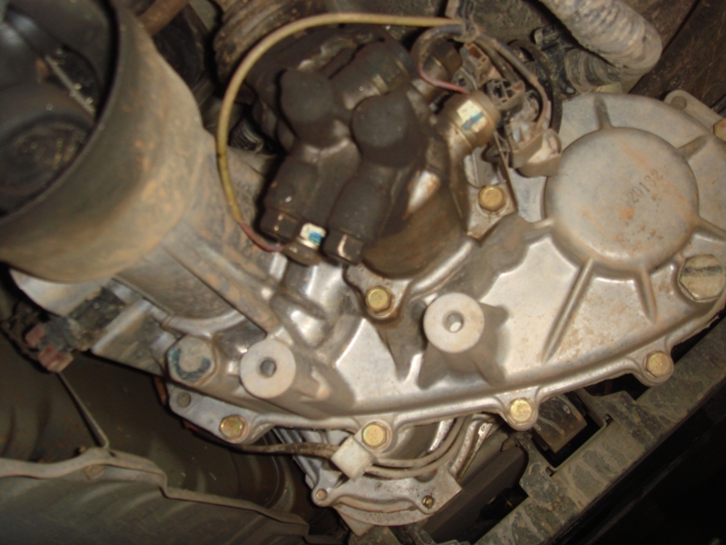

    Usuário Avatar de robertokbc
    14/09/2008
    Foto t-case TR4
    Carlos, de TR4 não é. Veja a foto da t-case da TR4, parte traseira voltada para o diferencial traseiro.

    já descobri....
    fui na ponto diesel (e aliás fui muito bem atendido)
    e vi com eles qual era.
    ....chegamos a conclusão que é da l200 ano 2003.
    obrigado ao pessoal que tentou de alguma forma ajudar.
    Usuário Avatar de SAPO-BOMBA
    02/06/2008
    Juazeiro do Norte/CE
    3,398
    Tinha quase certeza que era de L200, pois a t-case da Galloper é idêntica à essa, e eu comprei justamente de uma L200 GLS 2003 ( As Sport e HPE são diferentes )
