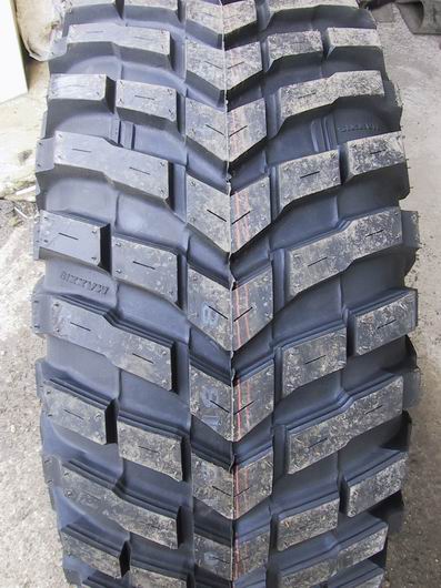

    Possuo um bandeirante 89 aco curta e pretendo colocar novas chuteiras no bixo. Com isso estou pensando em colocar Mudzilla ou Interco 35x13,5x16.

    3. Caso opte pelo mudzilla, poderia fazer uns "recortes" para torna-lo mais auto-limpante( Cortar onde esta em vermelho na foto 2)?
    4. Na medida sitada acima cabem em uma roda 16x8?

    3 - Creio que sim mas vai sofrer desgaste prematuro porque é um pneu de construção diagonal e vai ter uma area com menos pontos de apoio distribuindo o peso da viatura no solo. Andaram comentando em outro topico sobre modificar os gomos: http://www.4x4brasil.com.br/forum/sh...158#post195158
    4 - 35 pra roda 16 é dificil, geralmente pra rodas 16 um pneu equivalente ao diametro do 35" seria um 315/75 R16
    5 - No Brasil é raridade, acho q o Spina (membro aqui do fórum) tem condições de importar.

    Segundo o site da maxxis, garra4x4 e brazil tires maxxis, tem um modelo classificado como 35x13.5x16. Por isso coloquei essa medida no inicio do topico, pois bem provavel que eu compre esses pneus.
    O que eu queria saber é se vao caber nas minhas rodas mangels 16x8, pois naum estou muito a fim de troca-los para um 15. Ou terei que partir para uma 16x10 ?

    ja usei muito o mudzilla ,com o dentes cortados no meio melhora ainda mais,tambem se nao tem cavalaria suficiente fica ruin,tem de ter o pe pesado.
    em trilha bem lenta eu gostavo virar os mudzilla na roda dianteira per ter tracion melhor na marcha re.
    fabio tem sim o mudzilla 16",pena que a maxxis nao faz o creepy 16"

    Os Bogger's sao recortados pelos gringos para ficarem melhores no barro. Se eu nao me engano tem algumas fotos de uns recortados nesse topico:

    o mudzilla tem 22mmde sulco,se pode melhorar curtando no meio o dente cheio.como da foto ficaria muito exagerado,,melhora ja so dividindo o dente
    Prai vc acha memso que eles melhorariam cortando no meio ???
    já usou assim ???
    pois acho meus mudlizas 35 um lixo no barro e principalmente por ter motor fraco
    pra "limpar " os mesmos !!!!
