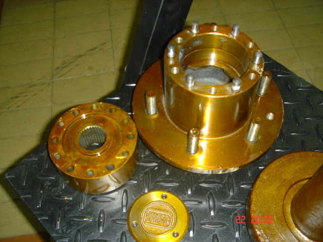

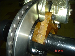

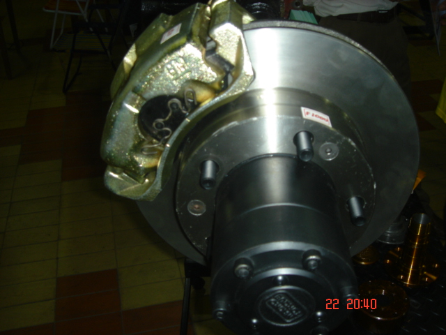

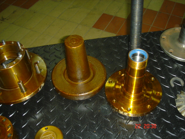

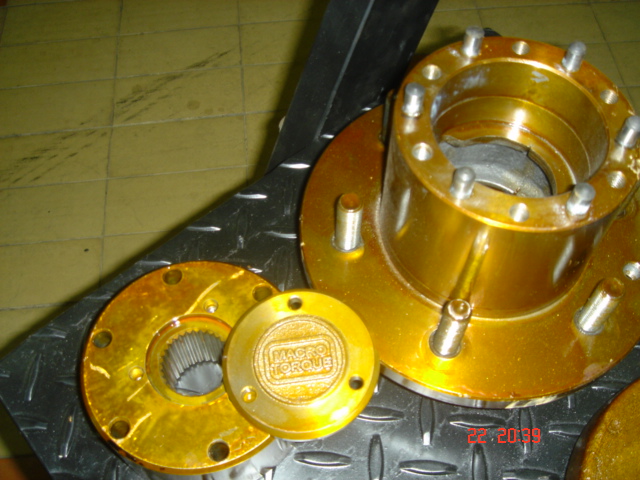

    Para muitos aqui, já não é novidade, mais para os demais que não foram à FENAJEEP, vão as fotos do sistema de eixo-flutuante confeccionado pela Macrotorque.
    No momento, é para a linha Willys, mais já está na forma para os engesas e consecutivamante sairá para os demais veículos.
    A manga de eixo, além de parafusada na tubeira do diferencial, tem um ressalto que ocupa o lugar do rolamento que antes apoiava o semi eixo original, bem como já tem o retentor, tanto de um lado (óleo) como do outro (graxa). Resumindo, a manga de eixo já é flange e colo para retentor.
    Usa os rolamentos traseiros da Band, são maiores que os usados comumente, e é confeccionado com boa espessura na parede. (entre semi eixo e rolamento)
    Na ponta do cubo, para não haver problema de quebrar ou soltar os prisioneiros, que são seis, também há seis pinos guia, conforme pode ser visto na 2ª e 3ª foto.
    Na primeira foto, um comparativo entre a peça bruta e já usinada.
    Usa as pinças da S10.
    Segue fotos.
    Kim.

    Se a furação do Troller for a mesma do Jeep, é só passar as estrias e o comprimento para o Sr. Mário que o resto já está pronto.
    Um detalhe que não mencionei, é que usa o disco de freio da F1000, que se acha em qualquer lugar.
    Para os 6 furos, será usado o disco da D-20 (55,00 cada), que também se acha em qualquer lugar.
