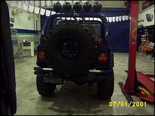

    Caros
    Jeep promocional da Keko

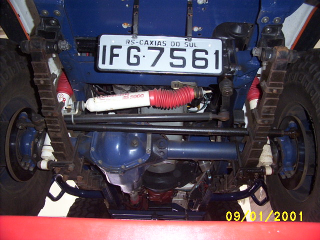

    Se alguem tiver a oportunidade de olhar este Jeep, reparem no suporte das molas dianteiras.
    Alguem sabe que suporte é esse????

    Citação Postado originalmente por Beto Ferrari
    PessoALL,
    Olá Beto!!
    A foto tá ruim, mas parece que são os jumelos. O ponto fixo, nesse caso, fica atrás.

    já vi esse jumelo em algumas toyota band, acho q deve ser do caminhão MB608 que tem graxeiros nos pinos.
    Pra mim são esses. 8)
    Fala Giovani,
    Eu vi este jeep em Campinas a um tempo atrás e me parece que o suporte onde fixa os jumelos são completamente diferentes, eles são fixos por parafusos na parte de baixo das longarinas e nas laterais.
    Talvez eu consigua dar um pulo lá para fazer um foto digital.

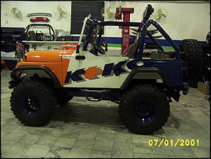

    17/03/2003
    150
    Fotos
    Miniaturas de Anexos Miniaturas de Anexos Jeep keko-jeep_keko1.jpg   Jeep keko-jeep_keko10.jpg   Jeep keko-jeep_keko11.jpg   Jeep keko-jeep_keko3.jpg   Jeep keko-jeep_keko2.jpg

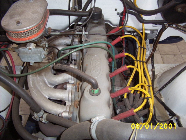

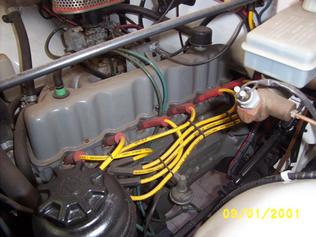

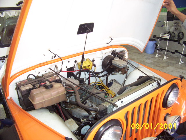

    muito grato amigo, sem querer te incomodar mais um pouco tem como postar umas fotos do motor e da suspensão, me disseram que o motor é da S-10 2.2.
    8)

    vou passar em pvt

    Citação Postado originalmente por mottanivasp
    vou passar em pvt
    Fernando
    Coloca as fotos aqui. acho que todos queremos ver .

    Então tá!!
    Miniaturas de Anexos Miniaturas de Anexos Jeep keko-dcp_1059.jpg   Jeep keko-dcp_1058.jpg   Jeep keko-dcp_1062.jpg   Jeep keko-dcp_1061.jpg   Jeep keko-dcp_1060.jpg
