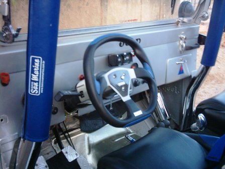

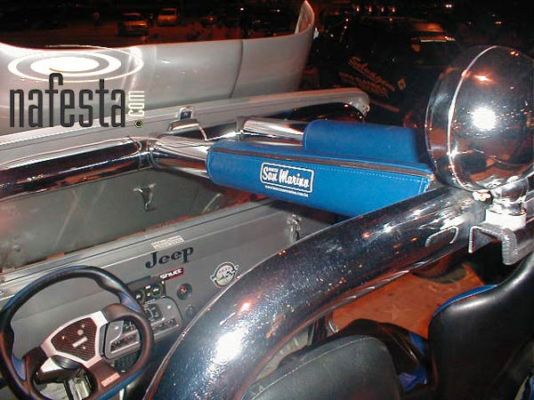

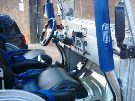

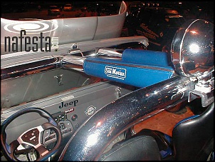

    meu cj tá com coluna regulável do opala, dá um trabalhinho pra instalar pois tem que fazer algumas modificações na fiação original(ignição, chave do limpador, pisca-pisca) e se vc procurar aqui no fórum tem um tópico com muitas informações e fotos sobre a instalação dessa coluna no Jeep.
    O meu é esse das fotos, tenho também uma F75 onde instalamos essa coluna também, ficou show, muito confortável, já andei olhando uma band deve ser o mesmo trabalho do CJ, nada além do normal. Mas é aconselhável entregar pra um mecânico com experiencia pra fazer uma adaptação confiável pra vc.
    8)
    Miniaturas de Anexos Miniaturas de Anexos -jeep_033.jpg   -jeep_035.jpg   -expocar_painel_jeep.jpg   -expocar_7.jpg
