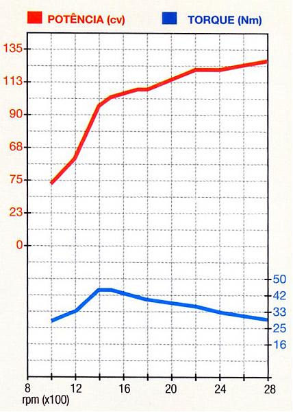

    Conversão de medidas de torque de motor.
    Caros amigos Foristas.
    Achei uma tabela do motor Cummins, onde apresenta Potência (cv) e o Torque (Nm), conforme demonstra anexo.
    Ao transformar em Kgf, os valores são baixos, onde estou errando?
    Aos especialistas, poderiam me ajudar?
    Desde já meus agradecimentos.
    Kim.

    Kim , simplesmente pq esta tabela já deve estar com o torque em mkgf, e não em Nm.
    Esse é o BT3.9 ?

    Kim
    Este deve ser o Cummins B3.9120 P5-0 do F4000(torque de 45 mkgf a 1500 rpm) ou do cargo 712 (46,4 mkgf a 1500 rpm) , ambos com 120 CV a 2800 rpm.

    1 N.m = 0,10197162 kgf.m
    A unidade no eixo da curva deve estar errada...
    [ ]s
    Unidades de medidas
    Olá, bom dia a todos !!
    Pelos meus conhecimentos é isso ai mesmo, a tabela está errada,
    Já deve estar marcando em Kgfm

    Com certeza faltam uns zeros nas medidas do torque. Já que no topo da tabela informa que o torque está expresso em Nm, se fossem realmente (aproximadamente) 42 Nm daria 4kg então está errado. Creio que o correto seriam(aproximadamente) 420Nm.
    Mais alguns numeros pra conversão:
    1Kgf.m = 10,0 Nm
    1Nm = 0,7378 ft.lb (libra pés)
    1Kgf.m = 7,233 ft.lb
    1Kgf = 10 N

    1 KiloGrama Força Metro (KgFm) = 9,80665 Newton Metro (Nm)

    Kim,
    O gráfico tem dois erros, um no torque onde os valores mostrados devem ser multiplicados x 10 para serem expressos em Nm e outro no eixo "y" onde diz 75 CV o valor correto é 46 CV.
    A relação entre torque e potência está dada por:
    Torque [kgfm] = 716,2 x N[CV] / Rpm
    Calculando para N = 113 CV e 1960 Rpm temos um torque de 41,3 kgfm que equivalem a 404,8 Nm (do gráfico 380 Nm).
