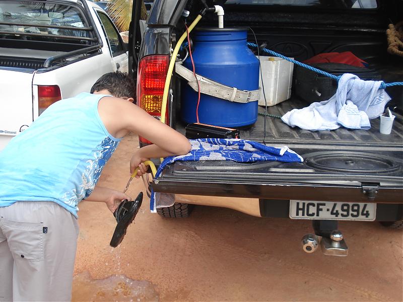

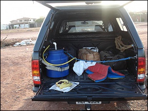

    Não sei se posso ajudar, mas fiz algo parecido na Hilux.
    Minha idéia e a do meu pai sempre foi colocar um reservatório de água na caçamba para quando fossemos à praia, limpar tudo sem sujar o carro de areia.
    Como a viagem que fiz pra praia era longa, resolvemos colocar isso em prática.
    Nada melhor do que depois da praia, abrir a caçamba, lavar os pés, as mãos e entrar pro carro sem sujar tudo de areia.
    Bom, pegamos uma "bambona" de 30 lts, comprei uma bomba de água tamanho médio (daquelas usadas em TANQUES [e não aquários ]). Coloquei a bomba no fundo da bambona, liguei um tubo de pvc da saída da bomba até o registro, que foi rosqueado na tampa.
    Fiz uma passagem do fio da bomba pela tampa e usei um Conversor 110v/12v pra ligar a bomba na tomada 12v que instalei na caçamba.
    Pronto! Solução simples e não muito cara.
    A maior gambiarra disso tudo foi prender ela lá dentro. Como não tava com muita pra paciencia pra pensar em fazer um suporte, comprei uma "coleira" de cavalo e dei uma volta na bambona e amarrei nos ganchos da caçamba!! Tá lá até hoje, mesmo após 5.500 km rodados!!
    O sistema todo funcionou perfeitamente durante toda a viagem. Dava até pra bombear agua dali direto pro reservatorio de água do limpador de parabrisa traseiro.
    Fica aí uma idéia.
    Abrs,
    Lucas Nassif.

    Citação Postado originalmente por Gustavo A. Ver Post
    Muito interessante Lucas, tem como por umas fotos?
    Abraço!
    Pô, so vi a mensagem hoje...foi mal!!
    Segue algumas fotos.
