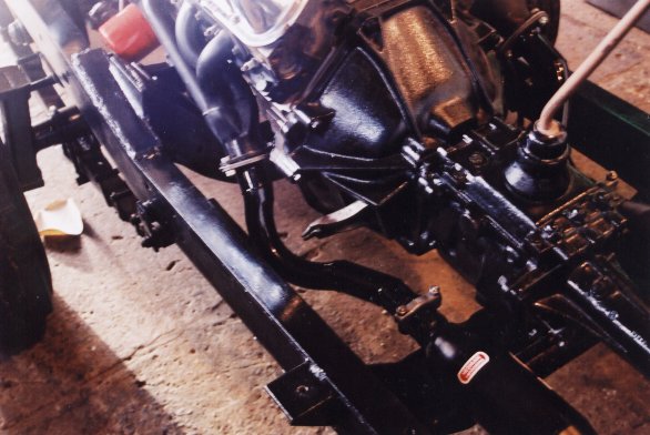

    Olá Alfredo,
    Montei um Jeep Willys com motor Ford 302, usei duas capas secas para fazer uma. Usei a capa seca do Galaxie e a embreagem do mesmo, fiz uma
    adaptação para usar cabo. A segunda capa foi da caixa da F100, jeep (4 marchas). Não cortei a capa seca do galaxie, simplesmente usei a parte
    traseira da capa seca da F100 (uns 3cm de largura), que foi soldada na
    capa seca do Galaxie. O eixo piloto encaixou no volante, pois a medida dava certo. O problema é fazer a solda. Você tem que conhecer
    um bom soldador, para que depois não trinque ou quebre.
    Seguem anexo as fotos do serviço. Estou fazendo outro e pretendo colocar o motor V6 da Ranger.
    []' Ivan
    Miniaturas de Anexos Miniaturas de Anexos -28_200303.jpg   -30_200303.jpg   -31_200303.jpg

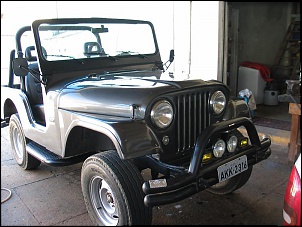

    Olá Zepi,
    Como este jeep já está pronto e o motor é o 302, e também não tem
    tração dianteira, só está com um blocante na traseira, tem aguentado.
    O que estou fazendo agora é que preciso dar uma boa pensada, estou querendo colocar o motor V6, uma boa caixa, pois vou colocar blocante na frente e na traseira (não podia ser diferente). Neste caso
    você mencionou que a capa seca do 302 dá certo no V6 ?? E a embrea
    gem ???
    Até, Ivan
