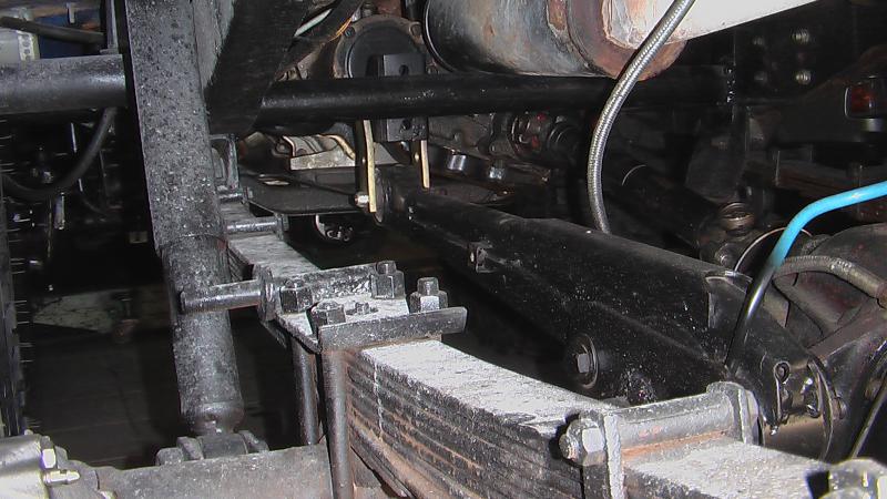

    A minha barra esta bem paralela as molas
    acho que pela foto dá pra vc ter uma idéia, nunca tive problema.
    valew
