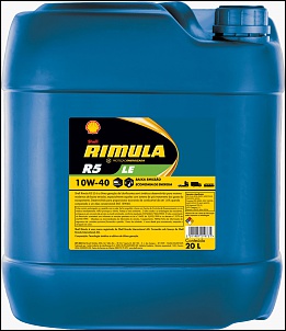

  • #115
    16/08/2011
    Niterói/RJ
    Prezado Edervando,
    segue, abaixo, a imagem do óleo que considero ideal para o teu carro, que é CJ-4 e tem viscosidade 10W-40:
    Foi o primeiro óleo que utilizei na minha Kyron e achei excelente! Só que, hoje, compro o Ursa Ultra LE em uma distribuidora e isto me dá mais vantagens ($$$), fora o aspecto da redução de consumo proporcionada por um moderno óleo 10W - 30 CJ-4.
    Vai de Rimula R5 LE que o amigo vai gostar!

    O que os colegas elegem das opções abaixo para uso em Hilux 3.0 Diesel com baixa Km;
    *Shell R5 LE 10W40 | CJ-4 / SM
    *Lubrax Avante 10W40 | CI-4
    *Mobil 10W40 | SM / CF ( original toyota )
    **esse Shell, muito difícil encontrar e só 20L.
