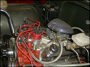

    tenho um 302 no meu jeep. Uso bomba de GTI + dosador e o carburador é um quadrijet Holley. Cara, está um canhão...andando até demais do que deve!!!
    Se precisar tiro algumas fotos do esquema da bomba e do dosador. Segue uma fotinho do motor da criança, que agora está tomando um banho de tinta (verde da land).
