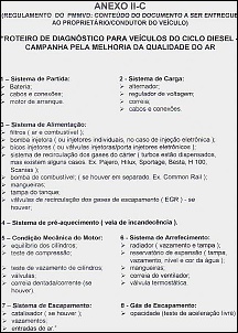

    Vamos lá:
    Assim que receber a notificação/guia para recolhimento de multa,isso mesmo a notificação e multa é uma coisa só,procure uma oficina credenciada no site: cetesbhttp://www.cetesb.sp.gov.br/Institucional/oficinas_credenciadas.pdf
    Ao solicitar seu relatório tecnico do programa de melhoria de manutenção em veiculos a diesel,pelo preço médio de R$150,00,a oficina irá diagnosticar:
    BICOS INJETORES:PRESSÃO
    BOMBA INJETORA:LACRE/DÉBITO/ROTAÇÃO
    ESCAPAMENTO:ANALISE VISUAL
    FILTRO DE AR:MEDIÇÃO DE RESTRIÇÃO
    FILTRO DE DIESEL:SUBSTITUIÇÃO(SEMPRE,VALOR A PARTE)
    COMPRESSÃO DO CILINDRO:MEDIÇÃO INDIVIDUAL (bar)
    TURBINA:VISUAL/VAZAMENTOS
    VÁLVULAS ADMISSÃO:MEDIÇÕES
    OPACIDADE
    Se alguns destes itens for reprovado , tens duas opções:
    1 - Leve para seu mecanico de confiança e pague + R$150,00 em novo laudo.
    2 - Faça na oficina credenciada para economizar R$150,00 de novo laudo.
    Assim que seu veiculo estiver em ordem,junte:
    Relatório tecnico da oficina credenciada(laudo)
    Nota fiscal das peças substituidas
    Nota fiscal discriminada dos serviços prestados
    Multa/Notificação
    Solicitação de redução/restituição.
    Xerox CiC R.G Dut
    e não esqueça de forma alguma do:
    "TERMO DE RECEBIMENTO E CIENCIA DO PROPRIETÁRIO/OPERADOR DO VEICULO" que a oficina é obrigada a lhe fornecer,pois sem este termo,a Cetesb não aceitará seu pedido.
    Outro detalhe:
    Não se prenda ao vencimento da multa , pois tem 60 dias após o recebimento da multa/notificação.
    TIRE XEROX DE TUDO, pois todos os documentos tem que ser originais(N.Fs,Relatórios,Multa,Solicitação)
    Depois disso tudo, tem que ficar ligando para a Cetesb para saber se seu pedido foi deferido ou não.
    É isso.
    Abrs.
    Alexandre

    Se depois da "biblia" que postei , alguem quiser dar mai risada com o termo de ciencia esta anexo.
    Tem validade de 6 meses, e fui aconselhado a renovar este termo para evitar futuros problemas na segunda multa caso a tome.
    Isso é Brasil.
