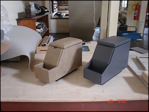

    Zé Marrara, bacana os modelos que você desenvolveu...

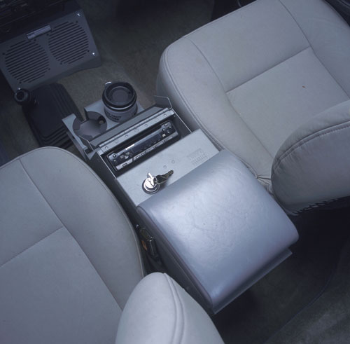

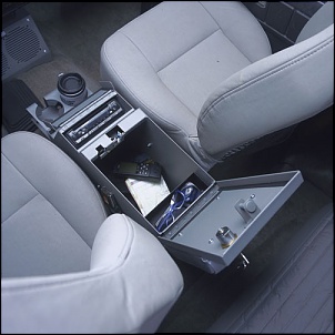

    Posto aqui 2 fotos do modelo que criei pro meu CJ5 baseado nos modelos da Tuffy Security (2 fotos finais) o grande lance é de colocar o CD Player por dentro do console, pensando em mantê-lo longe dos "olhos curiosos" e da famigerada poeira (grande inimiga de veículos conversíveis. Quem sabe você não desenvolve algo parecido?
