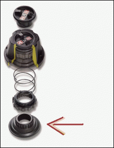

    Avm ,peça De Reposição Exite ??
    Existe Esta Peça De Reposição (indicada Pela Seta No Anexo) A Minha Quebrou ..
    Nao Sei Como Nem Pq ..
    Mas
    Exite Este Reparo Em Algum Site E Como Chama??

    Cara, eu não sei o nome da peça, mas a ENSIMEC vende isso pra usar na roda livre do CJ com estria compatível com a homocinética da toyota.
    Vc ta precisando pra qual carro ?
    Chama-se Bucha Interna, disponível para 19 e 30 estrias, para as RL S400 e S500.
    Custam R$ 30,00 + frete

    eu não sei se vende mas eu já fiz ( 2X ) em um torneiro essa peça em nilom a parte plastica que no meu caso foi o que quebrou !!!! a parte de ferro a Ensimec faz como o leo disse
    e a ultima roda até hoje no meu jeep 3 anos

    a minha é pra uma f-75/1981
    pareçe um arruela ..
    e sem ela a tração nao vai pra essa roda...
