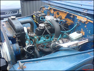

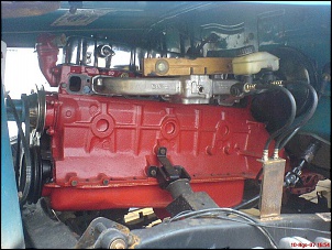

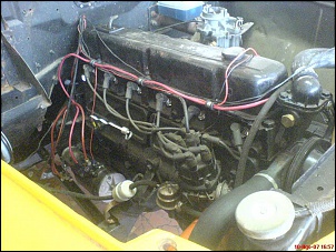

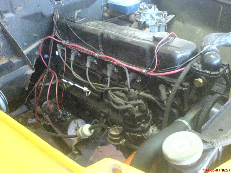

    ops as fotinhas das usinas!!!!!pra atiçar,heheheheh
    Miniaturas de Anexos Miniaturas de Anexos -dsc00217-2-.jpg   -dsc00218-3-.jpg   -dsc00219-1-.jpg   -dsc00220.jpg   -dsc00214-1-.jpg
