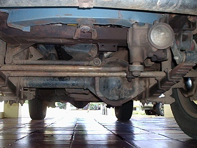

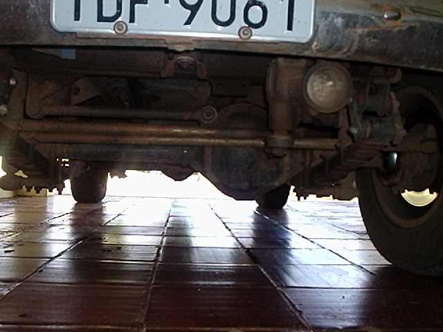

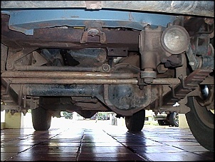

    É disto que tu tá falando

    Caro Alexandre!
    Pelo que entendi, é quase isso!!!!
    A diferença, para entender melhor, é que o bujão de colocar óleo ficará do outro lado, não trocará somente a bola de lado (dif. do troller no engesa), mais como também girará a bola no eixo, para que o cardam possa girar no sentido contrario.
    Com esse movimento a coroa mudará de lado.
    Acho que é isso.
    Kim.
