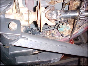

    Alguem poderia me dizer o que é esse disco no eixo dianteiro

    Freio.

    Oi Sandro!!!
    É esse então o freio no cardan?!?!?!?!?!
    Ainda não tinha visto nenhuma foto dele...
    Aproveitando, me tira só mais 2 dúvidas (é que eu não consegui achar muita coisa sobre esse sistema)
    1. Como ele é instalado
    2. Quais os prós e contras desse sistema
    Fred Wirtz
    12/03/2003
    3,917
    O eixo da foto é um Rockwell 2,5 ton então ele tem uma saida de força que é usada para instalar o freio, para usar em outros eixos a adaptação seria bem maior alem do fato indesejado de encurtar o cardan, eu não usaria esse sistema a não ser num Rockwell.
    As Lands tem o freio de estacionamento na saida da t case, se quiser ter uma ideia de como fazer entre debaixo de uma.
    Uma desvantagem é o fato de que uma quebra qualquer no trem entre o R&P e roda signifique a perda de freio. Ou seja, quebrou o semi-eixo, está indo pro mato........
    Uma vantagem é que, sendo posicionado antes do R&P, o freio pode ser pequeno e fica forte para K7..........

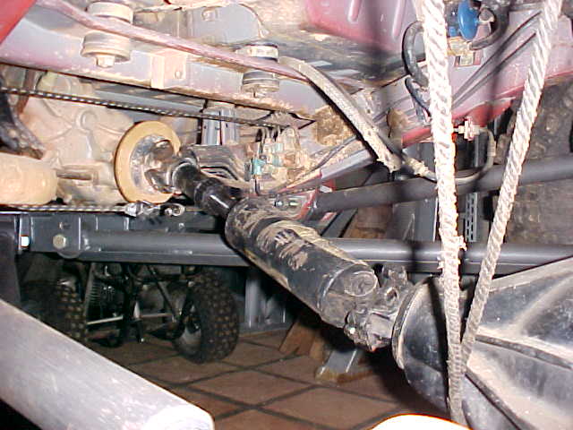

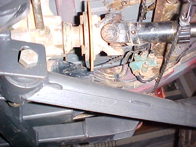

    Quando estava com os eixos do Engesa, estive com planos de instalar um freio de esctacionamento na t-case do Spider, já tinha instalado o disco, inclusive. Iria usar uma pinça de kart.......
    Mas agora que estou instalando os eixos do Trolha, não tenho mais essa necessidade............
