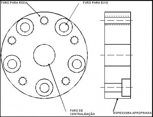

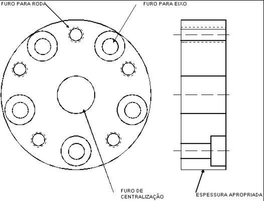

    Saaalve Pavani,
    acho que a tua msg já é meio velhinha, mas não custa nada tentar ajudar os camaradas.
    E como miséria pouca é bobagem, não só estou mandando o esquema do espaçador, como tb algumas fotos dos bichos prontos.
    A mão-de-obra do torneiro pra fazer essa "Master Piece" é o de menos. O caro é o material mermo!
    Neguinho tá cobrando uns LT$ 70 contos hoje por peça. Ui!
    Quanto à forçar a ponta de eixo, tem o impacto do peso da bolacha de metal que vc está colocando ali. Por isso os de Alumínio são mais indicados, porém mai$ caro$.
    No meu caso, como estou trocando aros de Offset Negativo por Positivo, no final do dia, o Momento da Força na ponta do eixo vai ser equivalente, a despeito dessa massa extra.
    []´s ainda sem espaçadores,
    Rogério
    Miniaturas de Anexos Miniaturas de Anexos -garraalarg_468.jpg   -espacador_190.jpg
    Valeu Rogério....
    Mas que alumínio seria o ideal pra usar?!?

    Ahhhhh, vizinho...
    Te comentei em MP, mas vai aqui tb:
    sugiro a liga de Alumínio 6061 com tratamento térmico T6, muito usada na indústria aeronáutica: leve e resistente.
    Fico na expectativa pra ver se rola esses espaçadores, pq eu tô na ira de arrumar 4 pra mim tb! Torneiro competente parece que eu já tenho.
    Um abração,
    Rogério

    Faaaaala Pavas!
    Alguma novi sobre os espaçadores?!
    Estou com o meu desenho no Auto_cad pronto.
    Me fala as dimensões que vc quer o seu, pra eu poder fazê-lo tb.
    Rogério
