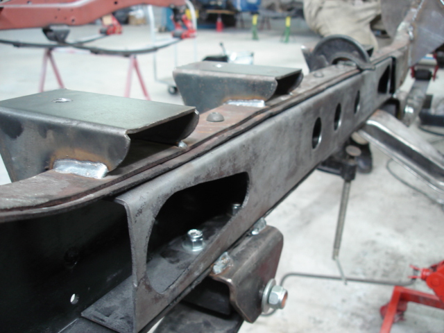

    Os cabos ainda não foram passados, mas a caixa de solenóides vai ficar instalada em frente ao passageiro, na parede corta-fogo. Estou pensando em colocar um botão no painel que aciona o guincho traseiro, eliminando aquele controle que é acoplado na caixa de solenóides. Os cabos serão passados por dentro do chassi, veja a foto abaixo...
    O guincho encaixou certinho porque o chassi foi "alongado" em 15 cm.
    []'s.
    Antonio.

    O certo é colocar o controle do guincho perto do quincho.
    Vc tem de controlar o guincho observando oque acontece nas imediações do cabo, do controle, do chassis.
    Mudar a posição para dentro da carroceria ou colocar um controle por botão é pedir para arrumar uma catástrofe.
    Um dia, alguém curioso ao vc mesmo pode acionar sem querer e só vai descobrir depois de ter entortado o chassis.

    Citação Postado originalmente por leopoldo Ver Post
    Leopoldo, valeu pelas dicas.
    Estava pensando em colocar um botão tipo caça, que para acionar você tem que levantar a capa e ficar com o dedo levantando a alavanca, se tirar o dedo, desliga automaticamente. Assim não tem o problema de ligar o guincho sem querer.
    E ao acionar o guincho, ter alguém do lado de fora olhando e dizendo o que ocorre. Do contrário, você tem toda a razão, pode dar problema.
