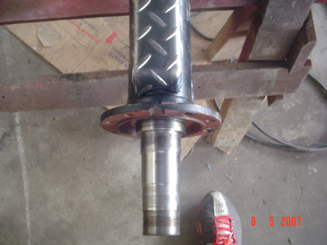

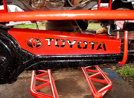

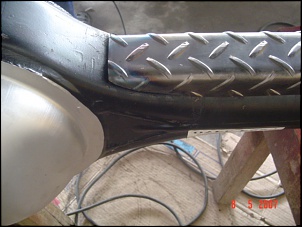

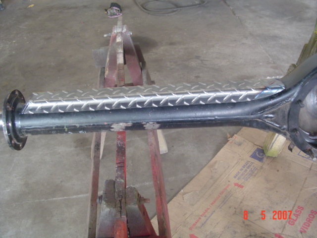

    To afim de reforçar minhas carcaças de eixo Toyota Band, gostaria de consultar umas dicas com a galera mais experiente:
    Qual a espessura do material
    Soldar cordão contínuo ou intercalado
    Seria algo tipo o da foto abaixo (foto 1) por enquanto apenas na parte inferior do eixo que segundo aulas do mestre Leopoldo é a parte que mais sofre esforço. (foto2)
    Miniaturas de Anexos Miniaturas de Anexos Axle Truss-frontaxletruss.jpg   Axle Truss-truss.jpg

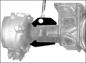

    Encontrei essa outra foto aqui, devo usar essa parada nas duas extremidades ou apenas no lado curto
    Nos 2. Esse é um ponto de quebra no eixo da Hilux.
