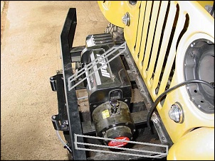

    Tem, meio de longe, mas dá pra ver...
    http://www.4x4brasil.com.br/forum/ga...ff9f82a5be.jpg
    http://www.4x4brasil.com.br/forum/ga...9a29b7af7c.jpg
    Alguém sabe onde encontro a guia de cabo comum ou a com roletes? Não consegui achar. Agradeço quem puder ajudar.

    Aproveitando o tópico, será que o berço para o guincho é o suficiente? Foram feitas duas mini longarinas, chapas horizontais com verticais soldadas ao lado e travando-as. Essas mini-logarinas foram presas nas longarinas do chassi. O guincho foi parafusado nelas... O pessoal da Hi-Pull sugeriram substituir isso por uma chapa inteira, de fora a fora. Mas será que como esta feito nao aguenta o tranco??? Sugestões...
    Gustavo
    Minha sugestão, Gustavo:
    Já que tem esse problema de torção, e colocar chapa inteira fica mais pesado e talvez vc perca o serviço já feito...
    Solde duas cantoneiras "L", embaixo do guincho, DENTRO do seu quadro, conforme indicado nesse meu desenho.
    [ ]'s reforçados
    Flávio
    Miniaturas de Anexos Miniaturas de Anexos Guincho: Guia de cabo na frente do parachoque...-reforco_107.jpg
