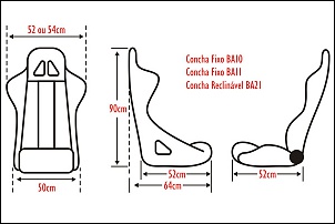

    Minha dúvida continua:
    Esses bancos-concha dos modelos da san-marino são largos o suficiente para que os ombros não fiquem encostados nas abas laterais?

    Elmer,
    havia lido anteriormente, mas após medir a largura de meus ombros (55 cm), fiquei na dúvida se só o encosto do banco tem isso de largura.
    Pela foto parece ter bem menos...

    Citação Postado originalmente por carlos augusto veggi Ver Post
    Elmer,
    Carlos,
    Seguem impressões sobre o banco...
    Eu tenho 1,94. Não cheguei a medir a largura de meus ombros... Mas o banco tem 53cm medidos pela parte de fora do banco, nos reforços superiores (aqueles que apoiam os ombros).
    No meu caso, incomoda um pouco, porque os reforços encostam exatamente nos ombros. Mas aqueles reforços foram projetados para ficar um pouco acita dos ombros, servem pra ajudar a segurar os ombros do vivente e o capacete (não esqueça que o banco concha foi criado para corridas).
    Eu tentei sentar um pouco mais pra baixo do banco, curvando um pouco as costas, e ficou melhor. Resultado: Se eu tivesse uns 5cm a menos (1,85~1,89), ficaria bom.
    Se eu fosse comprar uns conchas pro meu carro, mandaria fazê-los com uns 5cm a mais no encosto, pra compensar.
    No seu caso (1,82m), acho que ficaria bom sim. Tenho vários colegas com perto de 1,80 e pra eles fica legal.

    peguei esse anexo no site da sanmarino.
