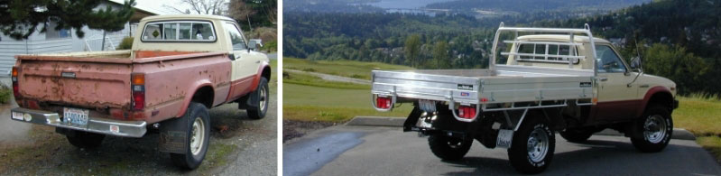

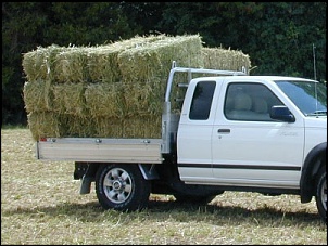

    Camaradas, alguém conhece empresa no Brasil que manufatura caçambas de alumínio como essas nas fotos abaixo?

    Bom, no meu trabalho com silvicultura, eu transporto milhares de mudas; elas não são pesadas, mas são volumosas. A S10 diesel vai muito bem e ainda puxa uma carreta com outras milhares. Com este tipo de caçamba "flat bed", estimo que ganharia 50% a 60% em termos de caixas transportadas - um ganho significante. Além disso, já que alumínio normalmente pesa cerca de 30% do peso do aço, creio que fica clara a vantagem comparativa do material leve numa picape pequena.
    Agora, se "compensa" eu ainda não sei. Nos EUA, a caçamba na primeira foto custa exatamente USD 2000. Se ainda morasse por lá, não hesitaria em comprá-la. Para mim, um investimento nesse patamar faz mais sentido do que aplicar os recursos necessários para obter uma F250 4x4, especialmente considerando que não tenho absoluta necessidade de um motor maior do que o excelente 2.8L MWM. A única coisa que realmente pesa a favor da F250 é aquele eixo rígido na dianteira...
    Bem o fato do aluminio pesar menos pode não significar que a tenha um produto final mais leve, pois normalmente neste tipo de aplicação tem que usr chapa mais grosa e muitas vezes mais material.
    Acho que mais leve que a original de chapa não vai achar.
    Mas a de aluminio certamente seria mais resistente.
