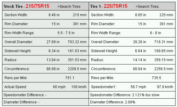

    Quantos % tem de diferença no tamanho, sabichão?
    Perguntei por um simples motivo:
    215/75R15 x 225/75R15 (ver anexo)
    Esta diferença de 2% é tão comprometedora, principalmente numcarro usado eventualmente em 4x4.
    Responda Sr. Fodópolis City Cinstructor?????

    2% de diferença, vai explodir alguma coisa...........
    Citação Postado originalmente por billj
    Bill,
    o site alerta a partir de 3%.
    http://www.1010tires.com/TireSizeCalculator.asp
    O Tanurri já falou desses percentuais, mas não me lembro onde.
    Leo Valle
    ENSIMEC HEAVY DUTY PARTS
    Vai fundo então............

    Citação Postado originalmente por leovalle
    Bill,
    o aviso é para não aumentar em mais de 3% OS QUATRO, por diminuir a eficiencia do freios...
    Se vc colocar pneus diferentes em 2% no eixo dianteiro em relação ao traseiro, e andar em superfície com aderencia, algo vai ter q ceder... ou cardã, ou homo (no vitara), ou tcase... ou se tiver sorte os pneus...
    Ontem eu tava conversando com um cara q tem ranger: ele tava com pneus carecões e comprou só um par. Ligava a 4x4 e andava reto no asfalto e em uns metros o carro simplesmente parava, como freiado... apenas com a diferença de pneus novos para velhos! Colocou os 4 novos e tudo se resolveu...

    Citação Postado originalmente por Sergio Rocha
    Leozinho
    Meu bem 2 % é muita diferença.Não seja teimoso.
    Que nada. Sérgio. O carro do Leoula é especial e consegue compensar esta diferença, mais até. Igual o Velocicarniça, cada vez mais supreende o quanto é capaz..............
    Léo, meu fio, pense assim......... Se que é difícil, mas concentre.......
    Com 2% de diferença, para cada 100 rotações do pneu maior, o pneu menor girará 102 vezes. Será que tem algo no drivetrain do seu Suzuki que consegue compensar 720 graus de rotação a cada 220 metros???
    Bill,
    Pneu descalibrado tb não pode gerar uma diferença dessa? (é sério)
    Num carro praticamente não usado 4x4, somente na terra e último caso mesmo, essa diferença não pode ser compensada pela derapagem em terrenos menos firmes?
    Não quer dizer que vá usar isso, mas lembro do Tanurri escrever algo sobre diferença de até 2% em coroa e pinhão, sem problemas, uma vez que nunca os pneus serão exatamente iguais.

    Bill, não fala em graus q ele se complica todo...
    A cada volta do pneu, um vai andar quase 5cm a mais q o outro... acha pouco? Em 4 voltas quase 20cm?
    Ah, Leo, não são centimetros QUADRADOS, não confunda, HUAHUAHUA!!!

    Sim, pneus de calibragem diferentes também traz este efeito. E também é vero que uso em terreno de baixa aderência faz com que tudo isso tenha menos importância. Mas a utilização de diâmetros diferentes vai forçar o drivetrain, não tem como........
    Repito aqui algo que já te falei em conversas sobre a tua carniça de RC............
    Tem tanta coisa, mas tanta coisa que dá errado com nossos veículos sem a gente saber, você teria coragem de montar algo errado, SABENDO que está errado??
