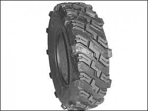

    Grande e Poderoso All,
    Já andei pesquisando no fórum mas não achei nada realmente conclusivo...
    A reforma do Seu Jota tá quase pela metade e já tô começando a ver as possibilidades sobre pneus.
    O Jeep tá Spoado e com eixos de Rural.
    O uso é quase 100% off-road (lama e barro piçarra) mas ando muito em asfalto como deslocamento.
    Pergunta?
    Sem considerar preços (os Goodyear são bem mais caros), qual será o pneu mais macho pra trilha? MT/R ou Ernest?
    Os Goodyeas são 35 e os 3K são 33 (mas chegam a 34 por causa dos gomos).
    No começo pensei em pneus mais agressivos (Frederico) mas acho que a trepidação e barulheira no asfalto vão judiar...
    Help!
    Pra melhor visualização, seguem as fotos dos 2...
    Miniaturas de Anexos Miniaturas de Anexos Goodyear MT/R ou 3K Ernest-ernest.jpg
    Goodyear MT/R ou 3K Ernest Imagens Anexas Goodyear MT/R ou 3K Ernest-mt_r.jpg
    nao poe essas porcarias de recauchutado. vai d MT/R.

    A foto que vc postou no começo do tópico não eh de um MT/R...
    Se eu não me engano é de um SRT
    Para trilha, nem pense, vai de 3k, ou o marisco pneus mesmo, o desenho é muito mais agressivo...
