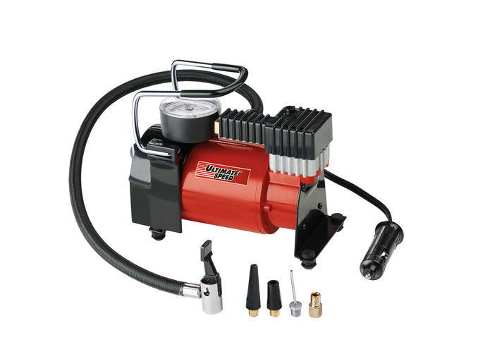

    No meu 4x4 fiz um compressor:
    Uma botija de extintor que estava vazio foi usada como depósito.
    Um compressor a 12v.
    No meio do tubo que leva ar para o depósito coloquei uma válvula anti retorno.
    Neste sistema todo coloquei uma válvula de descarga calibrada para não encher em excesso e rebentar o deposito.
    Vou tirar fotos e colocar aqui para ajudar se alguém quiser fazer o mesmo.
    Depois coloco o compressor já aplicado no meu carro.

    Também fiz algo do gênero.
    https://www.4x4brasil.com.br/forum/f...-ar-board.html (Compressor de ar on board)
